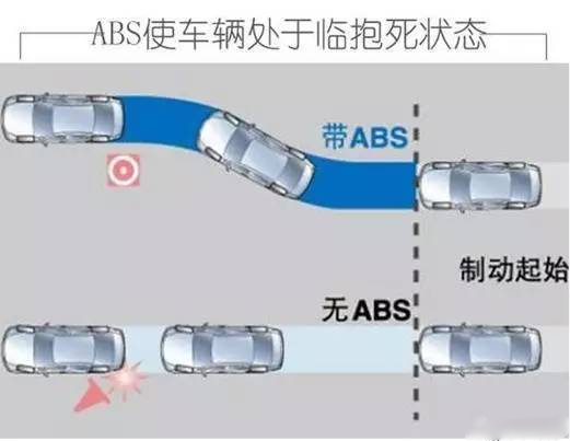

而最大制动力和最短的制动距离, 是在车轮将要抱死而未完全抱死时即车轮既有滑动又有滚动时出现的。而这种滑动与滚动共存的状态我们用滑动率来表示。
上述的那些制动辅助系统,有些是增大汽车制动时的制动力的,还有些是控制汽车制动时的滑动率的,所以这些装置有时又称为汽车制动防滑控制系统。目的都是让汽车在制动时制动距离最短同时还不会发生侧滑。

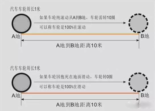

滑动率可以理解成当踩下制动,车轮在地面行进时,滑动距离占总行进距离的比例。
0%<滑动率<100%
制动时车轮运动时滑动的成份越大,滑动率越大;

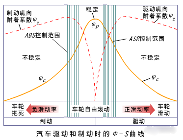

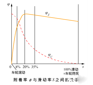

车轮与路面之间的附着系数是随滑动率而变化的,二者之间的关系如下图所示。
当滑动率处于15%~35%的范围内时,纵向附着系数φz和侧向附着系数φc的值都较大。纵向附着系数φz大,可以产生较大的制动力,保证汽车制动距离较短;侧向附着系数φc大,可以产生较大的侧向力,保证汽车制动时的方向稳定性。

汽车在驱动和制动时的φ—S关系及最佳控制范围如下图所示。
防滑控制系统就是在汽车驱动状态下,将驱动轮滑转率控制在5%~15%的最佳范围内。制动防抱死系统是在汽车制动状态下,将车轮滑动率控制在8%~35%的最佳范围内。在上述最佳范围内,不仅车轮和地面之间的纵向附着系数较大,而且侧向附着系数的值也较大,保证了汽车的方向稳定性。这就是 ABS 和 ASR 的作用原理。

我相信,能把这篇文章看完的人不多,如果不是专业人士,也确实没有必要了解这么多。写这些的目的,就是想告诉大家,ABS工作的理论基础,以便为后面的文章打基础。在这篇文章中,大家只要记住一点就行了:汽车制动时,并不是车轮全都抱死在地面上滑拖时制动力最大,而是在将要抱死还未完全抱死时制动力最大。知道了这一点,我们就可以理解为什么现在的轿车在紧急制动时,地面上没有那么长的制动拖印了。
