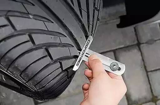

轮胎安全是重中之重
大家都知道热胀冷缩的原理,因此很多人在不同的季节去更改轮胎的胎压。其实没那么麻烦,只要按照厂家的规定胎压使用就行。冬天温度低,行车过程中轮胎的热胎时间相对较长,所以启动后尽量先慢行。另外还要检查轮胎的花纹磨损情况,要及时更换磨损过度的轮胎。严寒地区的车主要注意,在特殊情况下尽量更换雪地胎或者自备防滑链,毕竟安全重于泰山!

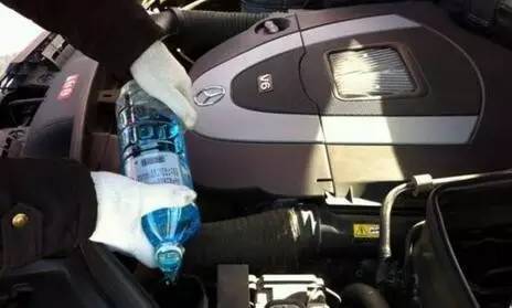

不要忽视玻璃水
不少北方车主会忽视玻璃水的问题。在零度以下的冬天,如果玻璃水的冰点不符合要求,玻璃水壶很有可能被冻上。
其实在最低温度接近10度时,就可以将喷壶内的玻璃水喷光了,倒入冬季专用的玻璃水就没问题了。如果玻璃水壶冻上的话,千万不要直接上开水。如果有车库,可以把车开进车库让其自然解冻。实在没有条件的话,可以在热车后用自来水慢慢浇,但一定要有耐心哦。

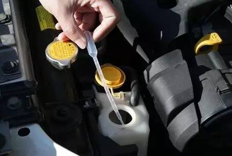

别忘了防冻液
防冻液可不是一劳永逸的,随着时间的推移,防冻液的防冻性能会不断下降,车主可不能疏忽,要根据厂家规定定期更换防冻液。而且在每年入冬前,要到专业的店内检查一下防冻液冰点,防止冻上的意外发生。

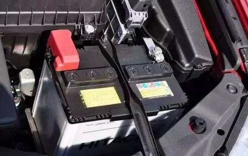

蓄电瓶要严查
电瓶对低温非常“敏感”,低温环境下蓄电池电容量比常温时的电容量低得多。一些夏秋并没有问题的电瓶,到了冬季很可能面临亏电的情况发生,建议车主在入冬前检查一下电瓶的启动电压是不是够,如果不够建议更换新的电瓶。

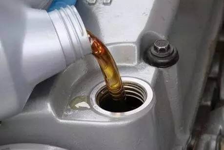

机油粘度很重要
个别厂家和车主可能会根据实际使用需求,自己更改机油的粘度指标。如果在冬天南方的车主要去北方或者北方车主在夏季使用了特殊粘度较高的机油,最好在气温降低前更换低温流动性更好的专用机油,防止启动困难。
