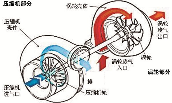

1.涡轮增压:
利用发动机排放的废气以驱动空气压缩机,进而改善涡轮和压气机的效率,通过提高发动机的进气量来提高发动机的功率和扭矩,使汽车在相同条件下能够产生更大的动力。例如增加了涡轮增压的1.8T发动机可以产生2.4L排放量发动机的水平,但耗油量却大体相当。
虽然涡轮增压技术可以带来更大的动力、更好的燃油经济性,同时降低汽车尾气的排放,但随着压力的增大会同时提高发动机温度、改变发动机的运转环境,进而缩减发动机的寿命。对润滑油而言,也就需要更好的耐高温和抗磨性能。

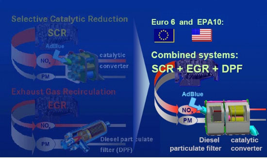

3.DPF:
DPF(Diesel Particulate Filter)即颗粒捕捉器,主要应用于柴油发动机中,用来捕捉汽车尾气中排放的微粒物质。我们经常看到的柴油车会冒黑烟,就在于其没有安装DPF,不能捕捉微粒物质并将其燃烧,最终变成二氧化碳。
DPF相当于是一个污染源处理系统,因此会消耗一部分发动机性能,同时也会加大发动机背压,如果微粒物质不能及时处理,还会堵塞捕捉器,润滑油在这样的环境中,自然也要具备良好的抗氧化、清洁性能。

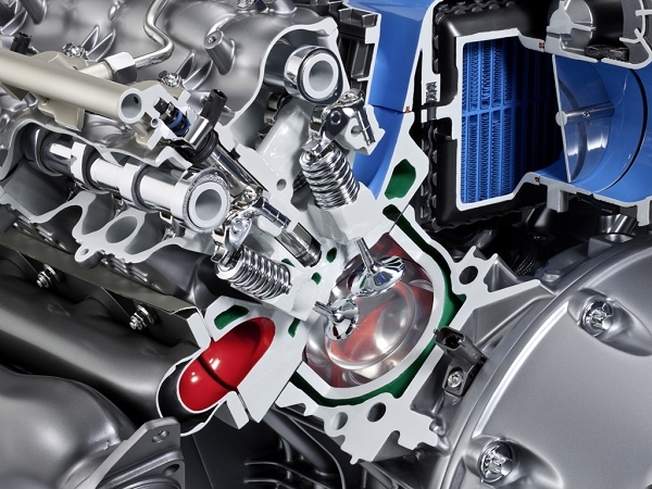

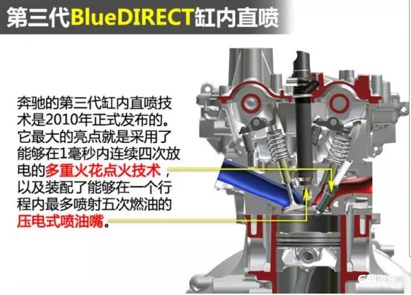

5.GDI:
GDI即缸内直喷技术,就是直接将燃油喷入气缸内,使燃油均匀燃烧和分层燃烧,进而提高燃油经济性,同时还能大幅提升发动机动力。但相应的也会增加燃烧室的温度,加速润滑油氧化。
