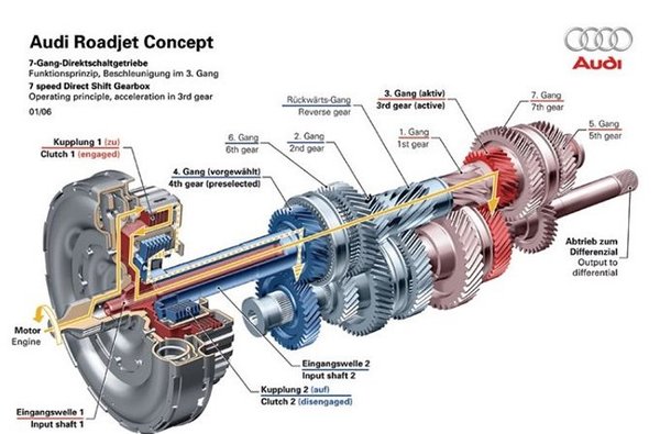

变速箱的种类有很多种,分类方式也多种多样:按照传动比的变化方式,变速箱可以分为有级式变速箱、无级式变速箱和综合式变速箱三种;按照操纵方式可以分为:强制操纵式变速箱、自动操纵式变速箱和半自动操纵式变速箱三种;最常用的分类方式是根据操纵方式细分为手动变速箱(强制)、AMT变速箱、AT变速箱、DCT变速箱和CVT变速箱五种。

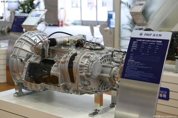

1.手动变速箱:就是需要手动操作才能改变变速箱齿轮啮合位置的方式,因为需要亲手操作,所以手动变速箱可靠性高、变换速度快,因此更省油,但与此同时,平顺性和操作上体验比较差。
2.AMT变速箱:即机械式自动变速箱,是自动和手动变速箱的综合体,但因为这种设置导致离合器也交由变速箱来操作,控制上并不太好,所以现在基本上被淘汰了。
3.AT变速箱:即自动变速箱,因为操作方便现在已大为流行,不过相对于手动变速箱,AT变速箱比较耗油,保养费也要高一些。
4.CVT变速箱:即机械式无级变速箱,是对自动变速箱的改进版,最明显的变化就是将齿轮变成了传动带来改变换挡,但缺点也同样明显,尤其是在维修时不能部分维修,只能整体进行更换,成本较高,而且动力也很有限。
5.DCT变速箱:即双离合器变速箱,因为这种变速箱既省油,换挡速度也比较快,所以深受厂家喜爱,但成本和保养费也是看得见的高。

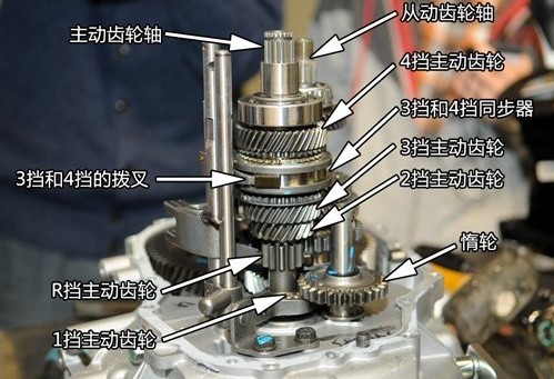

其中,手动变速箱仍然是最常见的类型,按照变速传动机构工作轴的数量,又可以分为三轴式变速箱和二轴式变速箱。在换挡时,需要经过空挡位、同步器开始啮合和齿轮完全啮合三个过程,从而实现汽车的变速、倒退等功能。
