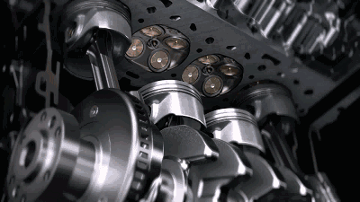

原因一:热效率下降导致喷油量增加
在同等工况下,冬天车辆的耗油量肯定要比其他季节高,因为冬天需要的热能更多,发动机必须多做功才能维持工作温度。冬季由于机油黏稠度高,同时发动机机体温度低,导致燃油雾化差,相当一部分燃油未经充分燃烧就排出去了,没有转化为有效功,发动机为保证原有的输出功率,必须增加燃油喷射量。
此外,由于冷却水在循环中会带走部分热量,冬天受气温影响,被冷却水带走的热量要比夏天多,使得发动机不容易保持正常工作温度,在这种情况下,发动机也会靠增加喷油量的方式来维持正常运转。
