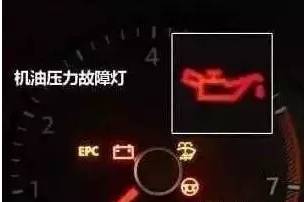

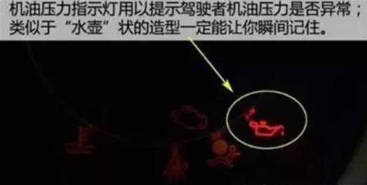

发动机正常的机油压力,是保证发动机各摩擦件得以充分良好润滑的前提和必要条件。一旦发现机油压力过低,应停车查找其原因并排除之后方可行车。否则极易造成因发动机机油压力过低而出现曲轴瓦烧熔而“抱轴”,较严重时可能使发动机因此而报废。
