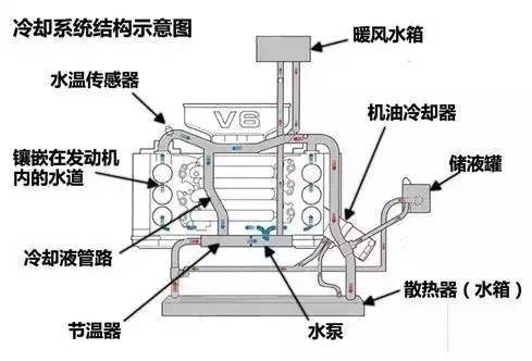

冷却系统可能出现的问题:
1、节温器常开或节温器开启过早,使冷却系统过早地进行大循环,而外部气温很低,特别是车跑起来时,冷风很快把防冻液冷却,发动机水温上不来,暖风也不会热。
2、水泵叶轮破损或丢转,使流经暖风小水箱的流量不够,热量上不来。
3、发动机冷却系统有气阻,气阻导致冷却系统循环不良,造成水温高,暖风不热的故障。如果冷却系统总有气,很可能是汽缸垫有破损向冷却系统串气所至;如果暖风小水箱的进水管很热,而出水管较凉,这种情况应是暖风小水箱有堵塞,应更换暖风小水箱。
