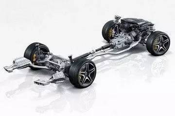

每次听到空气悬挂,总有点不明觉厉的感觉,作为高端车型必备配置,空气悬挂通过降低底盘,减少风阻,更好的平衡汽车的越野性和公路性,实现了汽车在舒适和运动之间的转换。我们都知道汽车四驱系统的稳定性和安全性,所以当空气悬挂遇到四驱系统,就不止是1+1=2简单的叠加效应,更是强强联合的1+1>2效果,这也是实现一辆高品质的SUV最佳选择。

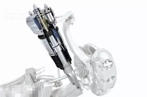

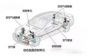

空气悬架系统包括空气压缩机、蓄压器、控制单元、前后桥车身高度传感器、3个不同方向的车身加速度传感器以及4个空气弹簧伸张加速度传感器等等。
与传统车辆所采用的螺旋弹簧悬挂相比,空气悬挂系统可以根据道路的起伏不同调高或调低底盘高度,使得车辆能够适应多种路况条件下的驾驶需求。而传统的螺旋弹簧悬挂硬度和长度是固定的,无法通过调节弹簧的软硬和长短,来实现同一辆车的不同悬挂表现。
