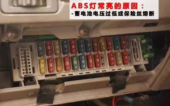

1、蓄电池电压过低或保险丝熔断;

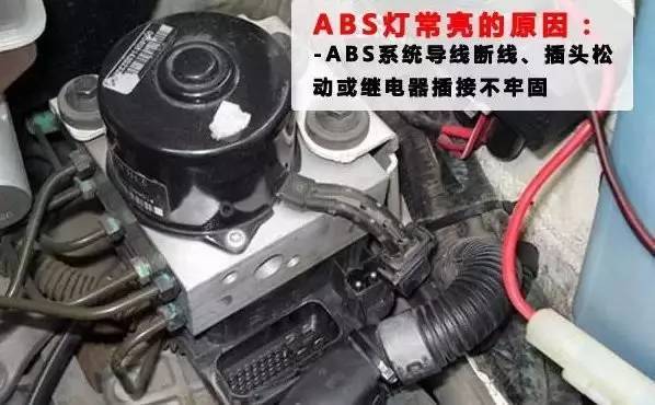

2、 ABS系统导线断线、插头松动或继电器插接不牢固;

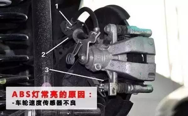

3、车轮速度传感器不良;

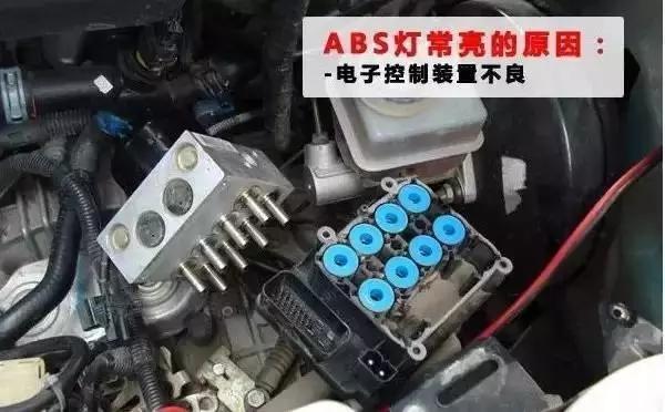

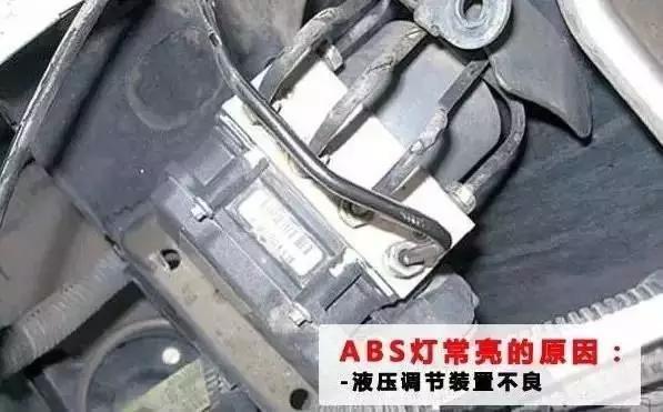

4、液压调节装置不良
5、电子控制装置不良。
液压调节
装置和电子控制装是ABS系统的核心元件,这样的元件一般是比较精密的,不会轻易损坏。作为一个才行驶了1万公里的车来说,一般不会发生故障,还是要先从常规的检查开始。
1、首先检查蓄电池电压是否为12V;
2、检查ABS保险丝是否正常;
3、检查ABS系统导线,是否有断线现象;
4、检查各插接头,是否连接牢固;
5、检查继电器,是否固定牢固;

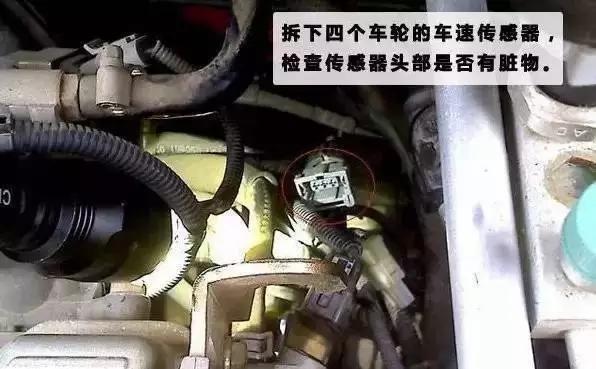

6、检查车轮速度传感器是否正常。
拆下四个车轮的车速传感器,检查传感器头部是否吸有脏物。如果有脏物,要将传感器头部脏物擦净后复装,查看ABS警告灯是否正常。
车轮速度传感器由电磁感应式传感头和磁性齿圈组成,齿圈装在轮毂上,与车轮一起转动。当齿圈旋转时,齿顶与齿隙交替对向传感器头。当齿顶与传感器头相对时,两者的间隙最小,传感器的感应线圈周围的磁场最强;
当齿隙与传感器相对时,两者间隙最大,感应线圈周围的磁场最弱。磁通的交替变化,感应线圈产生了交变电压,此电压的频率与车速成正比变化。车速传感器可及时将车速信号传给电子控制装置,以控制各车轮制动力。
若电磁感应式传感头吸有铁屑,就会使传感器头与齿圈的间隙发生变化,使磁通变化不明显,感应线圈产生的交变电压也就不规律,电子控制装置也就不能有效控制各车辆制动力,使ABS灯常亮。
在带有ABS系统的车辆上,车轮速度传感器头部很容易吸附铁屑等脏物,当ABS灯亮时,要首先检查这一系统。

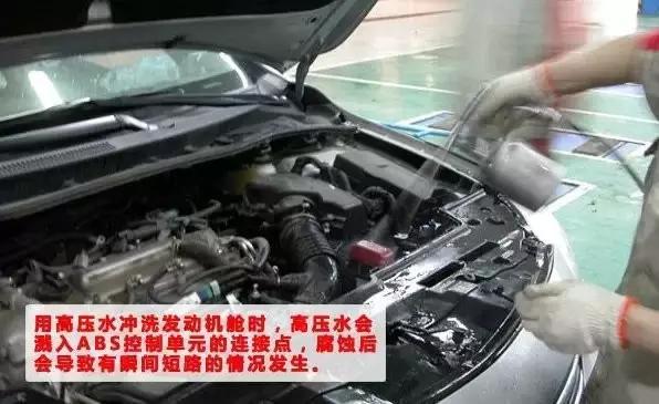

小提示:清洗车辆的时候,经常用高压水冲洗发动机舱,高压水会溅入ABS控制单元的连接点,腐蚀后会导致有瞬间短路的情况发生。这属于软性故障,故障出现的机率具有很大的随机性,一般用万用表不易测出,也只有在故障出现时才能发现故障原因,找到病根,对症下药,将故障排除。

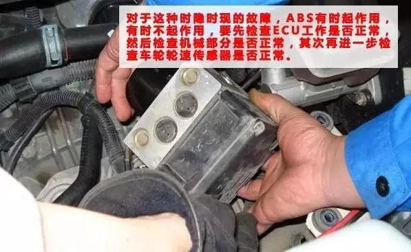

三、ABS有时起作用,有时不起作用。
还有一种ABS故障是,ABS警告灯常亮,20km/h制动会抱死。出现这种故障的原因有以下三种:
1、ECU故障。
2、机械故障。
3、轮速传感器故障。
MK型ABS属于四轮单独控制,其工作原理是通过轮速传感器将信号传给ECU,ECU指令液压调节器来控制制动系统工作。
对于这种时隐时现的故障,ABS有时起作用,有时不起作用,要先检查ECU工作是否正常,然后检查机械部分是否正常,其次再进一步检查车轮轮速传感器是否正常。
先从外观开始检查,如果有杂物要拆下传感器清洗,在重新插接安装时轮速传感器的铁芯与车轮轴承要有0.05左右的间隙,然后转动左后轮,用数字万用表毫伏档测量传感器的输出电压,确认在标准范围内。
