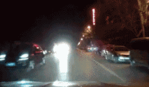

最近几年来
因远光灯造成的交通事故
呈现逐年上升的趋势
很多司机为了提高自己视野
随意使用远光灯
对迎面来车造成危险
最终就酿成了交通事故
夜间行车,远光灯会令对面来车驾驶员短暂致盲。此次之外,当后车开启远光灯时,前车后视镜会出现大面积光晕,导致影响了前车的开车视线。

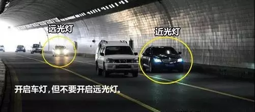

会车时及时关闭远光灯
开启远光灯的车辆应该在会车前150M之前切换至近光灯,这样能保证会车的车辆有良好的视线,如果会车都开着远光灯,会导致看不清前方道路情况,很容易发生危险。

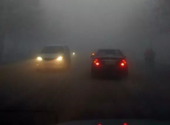

大雾天气禁用远光灯
大雾天气要开启雾灯和双闪灯,但是不可以开远光灯,因为空气透明度较差,灯光会在空气中出现漫反射的效果,不仅不会让你看的更远,反而会影响对面来车的视线,增加危险性。
