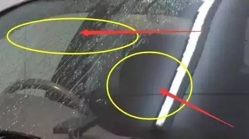

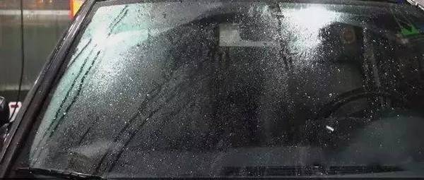

1、玻璃出现油膜
如果你的车玻璃上,存在一层油膜,即使你把雨刮器刮破也是没有半天效果的。雨刮器没效果,要么是雨刮器的问题,要么问题就在挡风玻璃上。
在挡风玻璃上泼点水,有没有油膜情况,一眼就分辨出来了。如果要清洗油油膜的挡风玻璃,用威猛先生,油葫芦之类的厨房除油用品就能很好去除。

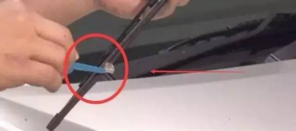

2、检查雨刷是否硬化
雨刮器长期暴晒,风吹雨淋,橡胶条难免出现老化情况。刮不干净的时候,或许就是橡胶条老化了,也有可能是雨刮器上面有污物,检查一下,清除污物就好。

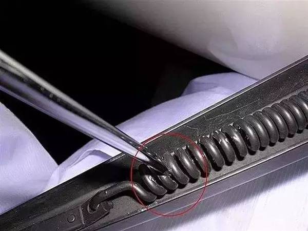

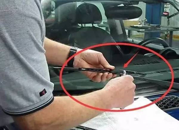

3、雨刷杆角度问题
雨刮器如果完好没事,却刮不干净,那就有可能是雨刮器角度的原因,将雨刮器调试下就可以了,弹簧太紧可以放松弹簧间的距离。
