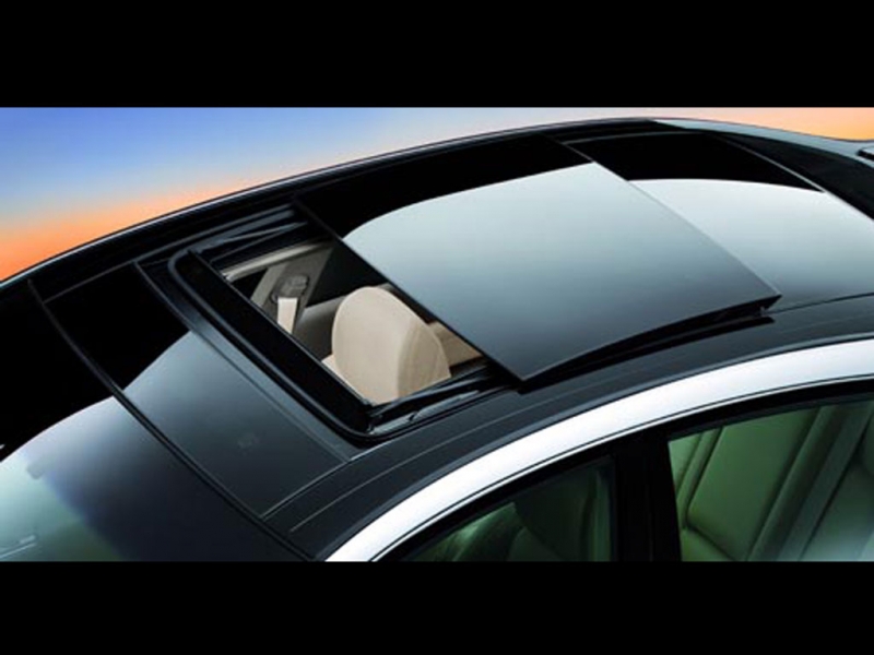

天窗在运行过程中中断电源或者拔下天窗控制模块的插头,或者断开蓄电池都需要做天窗的
初始化设定。
天窗初始化设定方法如下
把天窗玻璃运行到完全打开状态下继续按住按钮开关 15s 以上,即可完成天窗的初始化工作。
