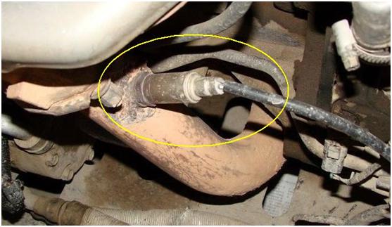

氧传感器用于检测排气中氧的含量,发动机电脑依据排气中氧的含量判断混合气的浓度,及时的修正喷油量。传统的氧传感器在混合气浓时,输出一个约0.6-0.9V的电压,当混合气稀时,输出一个约0.1-0.3V的电压,ECU依据氧传感器输出电压值判断混合气浓或稀,因为在反复的修正喷油量,所以氧传感器的电压在0.1-0.9V之间波动。
传统氧传感器只能反馈混合浓或稀,至于精确的空燃比却不能反馈。所以产生了宽带型氧传感器,他的输出信号可以精确的反馈混合气的空燃比,搞高ECU的控制精度,最大限度的发挥三元催化器的作用,降低有害气体的排放。
