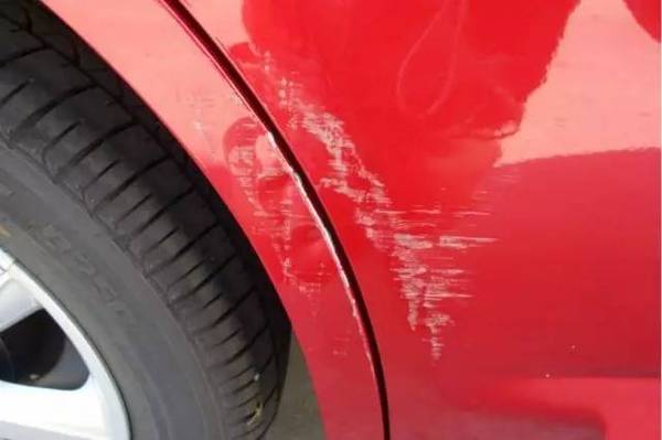

在驾驶途中遇到小剐小蹭在所难免,不过很少有车主会为了小刮痕去补漆,一般都会等待有大的剐蹭时再一起去补。原因就在于补一次油漆实在不便宜,而且无论是补多大的面积都是一样的价格,所以大家宁愿“伤得更重”了再去修复。特别是在dealer店补漆更是贵的离谱,相较普通维修店几乎贵了一倍。

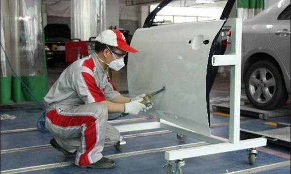

补漆不会用“原厂漆”

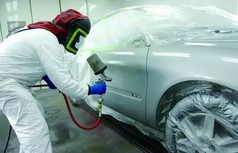

无论是dealer店还是路边小店,“给您补原厂漆”这话张口就来,但事实并非如此。原厂喷漆工序完成之后,需要在温度达到200℃左右的烤漆房将车身烘干,而一般dealer店修补漆的烘烤温度比较低,在70—80℃左右。最专业的店里也只能在补漆的最后一道工序给您补原厂清漆,让车漆颜色更耐久。

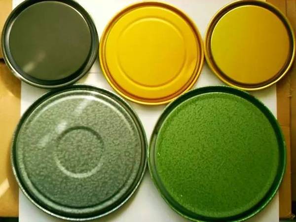

劣质材料充当金属漆
金属漆里掺配了金属粉末,不但可以让经过涂装后的钣件表面看起来更亮,而且在不同的角度下由于光线的折射,会让车色、甚至轮廓都会有所变化。但很多路边店会选用质量达不到要求的低档金属漆,抗紫外线能力和遮盖能力很差,几个月后就会起皮脱落。
观察是否是金属漆,可通过眼睛观察,金属漆光泽层次会比普通漆要深,也可以用湿布蘸一点研磨剂在车身上磨几下,如果布上有颜色,则证明车漆是普通漆,布上没有留下痕迹就证明是金属漆。

很小的一块划痕,dealer店与修理厂也会把整块部件全部重新喷,说明里面就有猫腻。如车门上有一块地方需要补,至少上半扇或者下半扇全喷;如果保险杠、发动机盖上等位置有划痕,基本都整体喷,费时不说,还浪费钱。一般专业车漆修理是尽量节省材料,高品质的快干漆成本比普通漆要高很多,但工艺一点都不能马虎,因为面积小,只要出现一点色差就很容易被看出来。

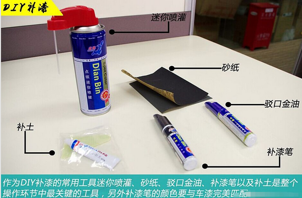

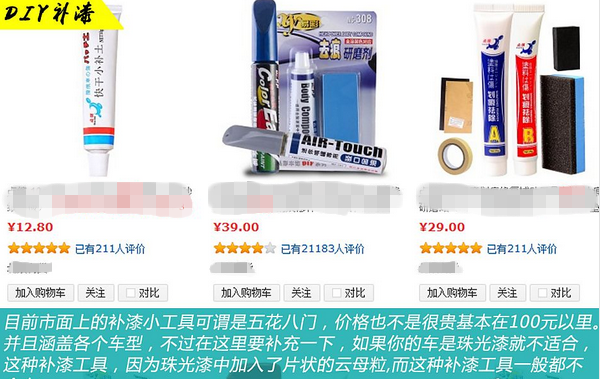

DIY1:材料准备

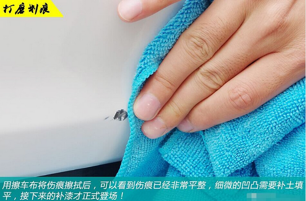

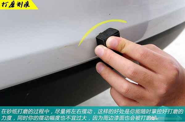

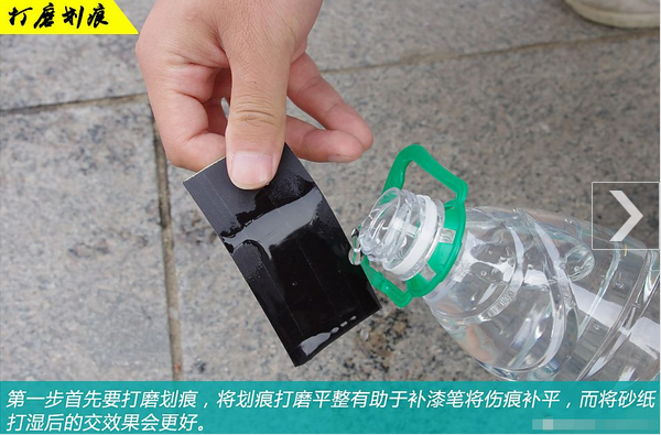

DIY2:打磨痕迹

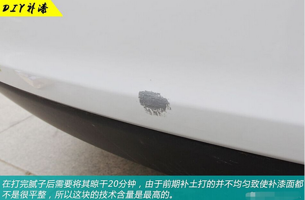

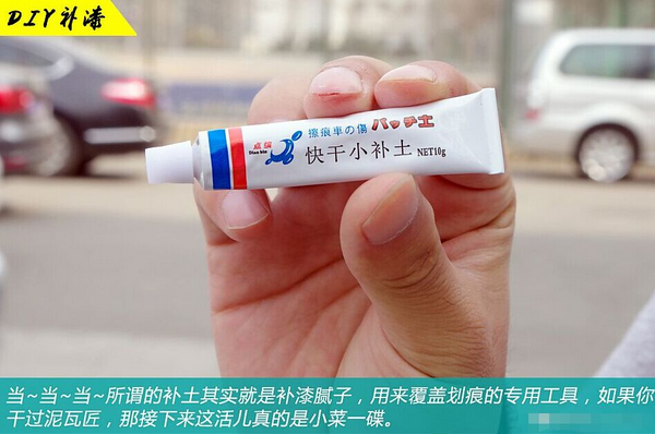

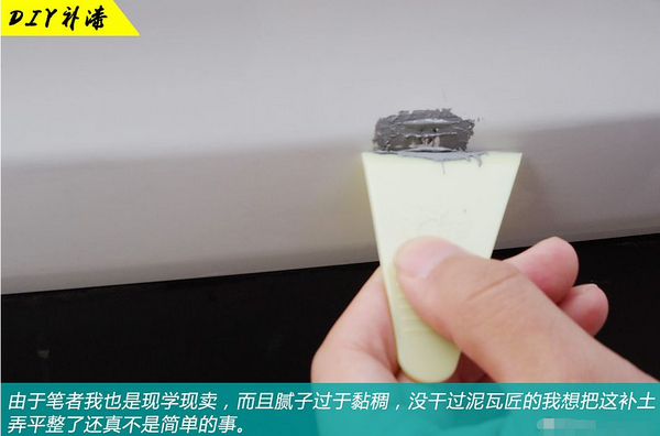

DIY3:填补腻子

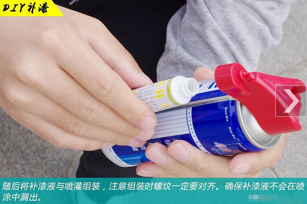

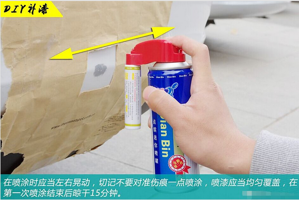

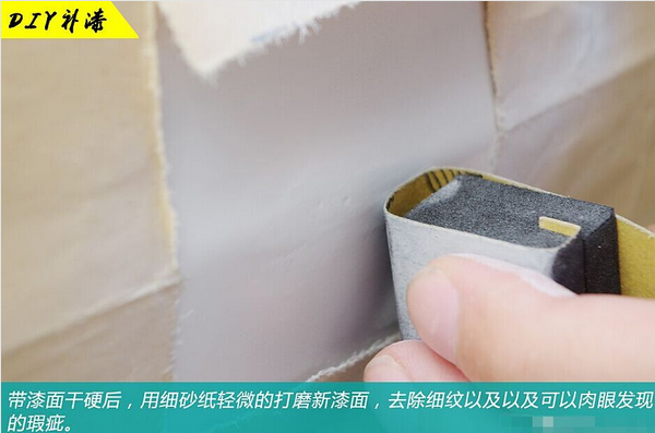

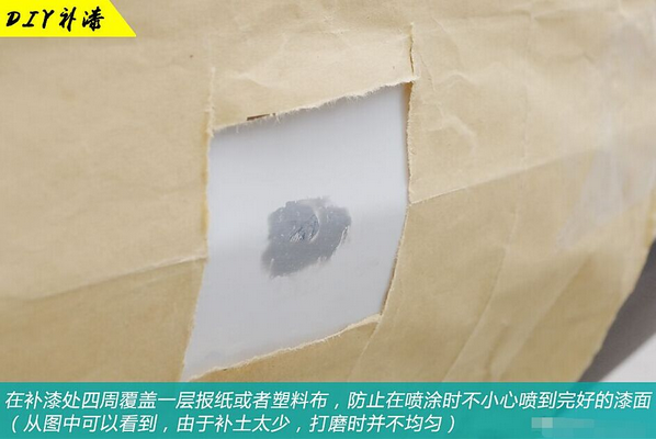

DIY4:补漆

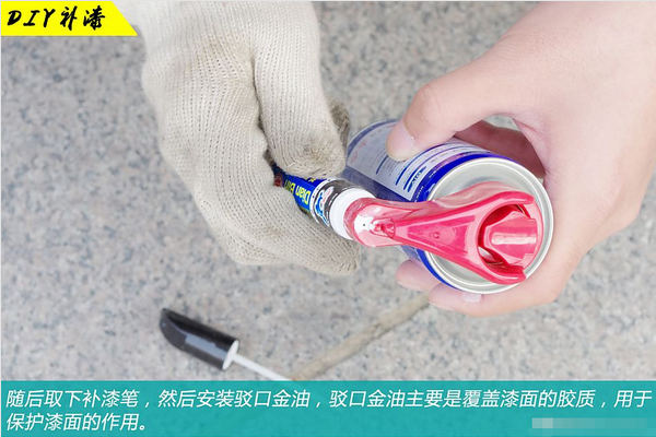

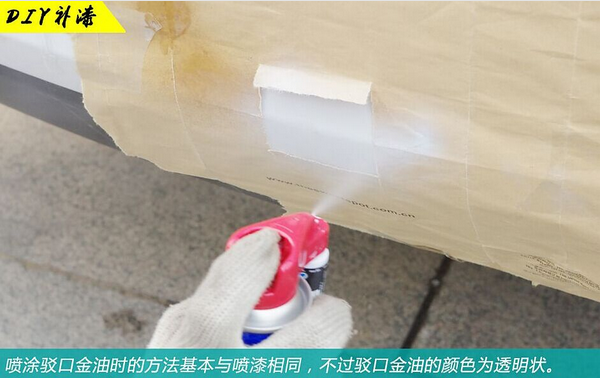

DIY5:保护漆面

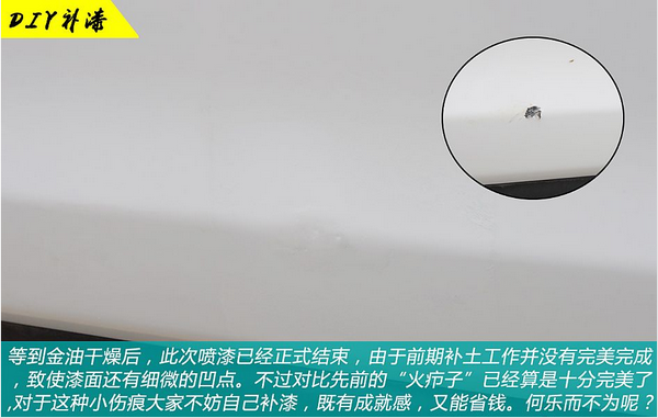

Bling!Bling!大功告成
