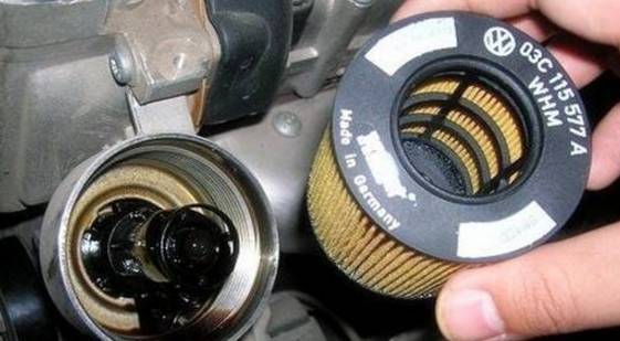

大家是针对更换机油滤芯时,是否应该注满机油,提出了质疑并进行了热烈讨论。对此,各位大神众说纷纭,有的说要注满,有的说注一半,甚至有人说干脆不加注,直接拧上就可以,而且也都讲出了自己的道理。真是公说公有理,婆说婆有理。在这里整合了这些朋友的观点,又 经过几番研究,终于总结出一套比较合理的机油滤芯正确更换流程,在这里分享给大家。
小贴士:
发动机是工程机械的心脏,维持整个机器的运转,发动机工作过程中,金属磨屑、尘土、高温下被氧化的积碳和胶状沉淀物、水等不断混入润滑油。机油滤清器的作用就是滤除机油中的杂物、胶质和水分,向各润滑部位输送清洁的机油,延长其使用寿命,在工程机械中起着举足轻重的作用!
前面那些粗浅的道理相信对大家来说就无需多讲了,下面我们就更换机油滤芯是否应该先注满机油这个问题,进行分析。我们先来看看网友们的观点:
观点一:更换机滤前要先注满机油
网友A:加满机油的目的是排除滤芯内的空气,有空气的话机油流动性不好,容易产生阻力,会造成某些零件短时间缺少机油润滑,造成磨损。
网友B:滤芯要灌满油,以确保机器不间断润化。换油时旧的机油全放空了,滤芯里少量油才能确保在大量的新机油被吸入油道前,为机器提供不间断的润滑。
观点二:更换机滤前往滤芯里面注一半机油
网友C:向滤芯注入机油主要是充分湿润新的滤芯内部,增加滤芯的密封性。所以,加注一半来回转动一下就可以了,没必要加满。如果加满后再装入,机油容易泄漏出来,会弄的机器到处都是油。
网友D:我们平时换机油滤芯都是只加注一半的机油,因为换完滤芯,再往机油箱里加机油的时候,油箱才会有更多的缓冲空间,万一失手加多了也没关系,机油加的过多容易从机油标尺口喷出来,而且加满的话拿都拿不动。
观点三:更换机滤不用加注机油,直接装上就可以
网友E:在机滤的密封圈上抺上一层机油,增加机滤的密封性就可以。不需要加注机油,因为加注的时候,机油难免和空气接触,一些脏物就很容易带入到滤芯里面,对机器造成不必要的伤害。至于机滤里面的空气经过发动机燃烧会通过下生气排出。
