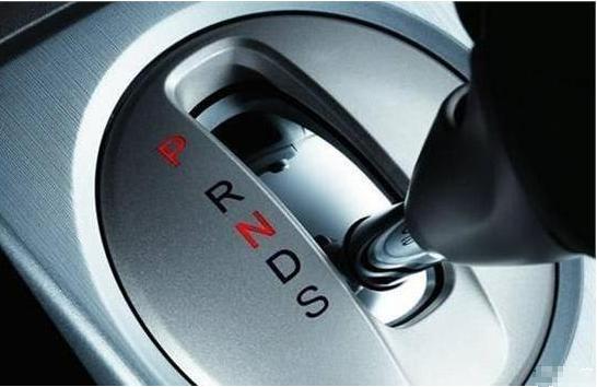

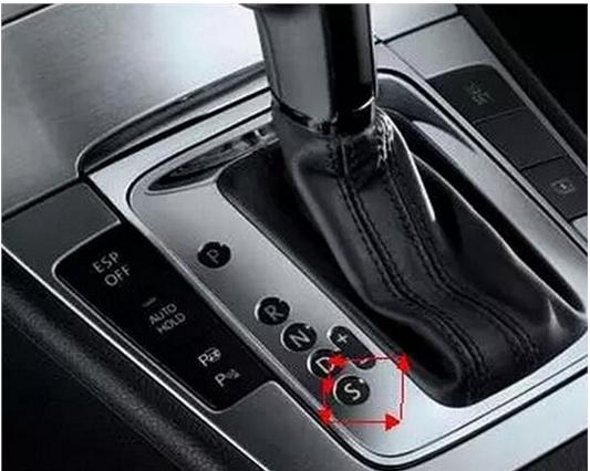

S档是汽车的运动模式("S是"sport"的缩写),许多自动档汽车都配有S档,一些A级车的高配车型也有S档设计。S档运动模式下,变速箱可以自由换档,但换档时机会延迟,使发动机在高转速上保持较长时间,使汽车在较长时间内低档位高转速行进,进而获得较大的扭力输出和加速度。
有的车档位没有1、2、3档的车S位或L位上处于低档范围,可以在坡道等情况下使用。下坡时换入S位或L位能充分利用发动机制动,避免车轮制动器过热,导致制动效能下降。但是从D位换入S位或L位时,车速不能高于相应的升档车速,否则发动机会强烈振动,使变速器油温急剧上升,甚至会损坏变速器。另外在雨雾天气时,若路面附着条件差,可以换入S位或L位,固定在某一低档行驶,不要使用能自动换挡的位置,以兔汽车打滑。同时必须牢记,打滑时可将选档杆推人N位,切断发动机的动力,以保证行车安全。
一般来说,像普通自动挡或者CVT车型都是将转速保持在2000转左右,而到了S挡的话一般都是将换挡时机延迟到发动机运转最好的时候,如果带换挡拨片的车辆更是杀到转速红区。使用S挡时,由于转速提高,发动机喷油量发生变化,力度加大。同时,悬架相对于平时变得更加硬朗,这样过弯时侧倾会减小,刹车也不怎么点头。当然,S挡模式下舒适性就差一些。根据S挡模式的原理,因为可以瞬间提高转速,所以大多数情况下作为超车所用。

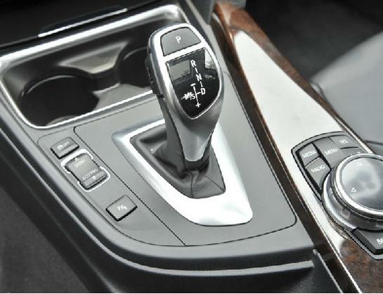

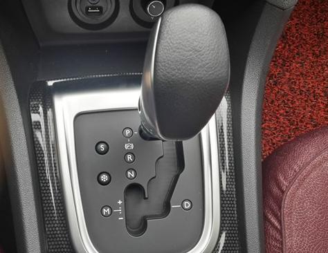

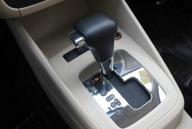

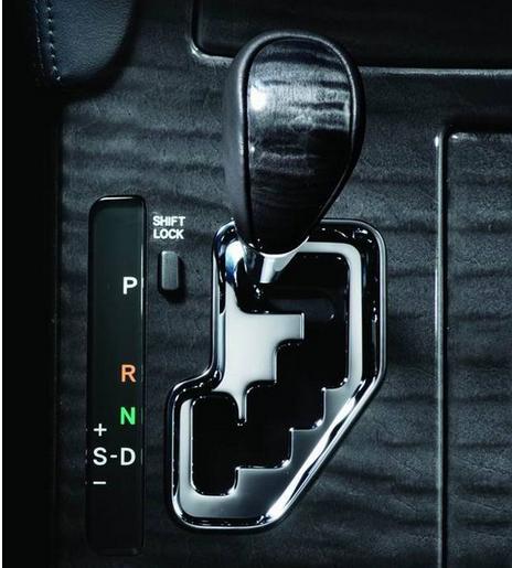

“+”“-”是干什么用的?
当档位在D档位时往S挡一拨就是手动档一档了,往(+)一推就是加一档(二档)再一推就是三档,最多是三档,往(-)拨就减一档。当然不管是三档还是二档或一档,都可以往负驾座方向一推,档位就回到自动档了。这个变速箱是很智能的,当你车速低而忘记降档时,变速箱会帮你做。在转换手自档时,不要踏油门也不用踏刹车。
