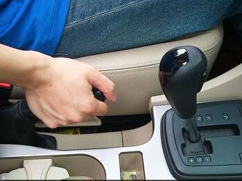

确定手刹手柄的工作位置
与脚刹车的踏板一样,手刹手柄也有一个拉动的行程。通常,当手柄提拉到整个行程的70%时,手刹系统 就应该处于正常的刹车位置了,所以在检查手刹的制动力之前,应该先找出这个70%的工作点,这个工作点可 以通过数棘轮的响声来确定。可以将汽车停在比较安静的地方,慢慢拉起手刹,边拉边数棘轮发出的咔嗒 声,直到手柄拉到尽头为止。然后算出响声总数的70%位置,这个位置就是手刹手柄的有效工作点。
