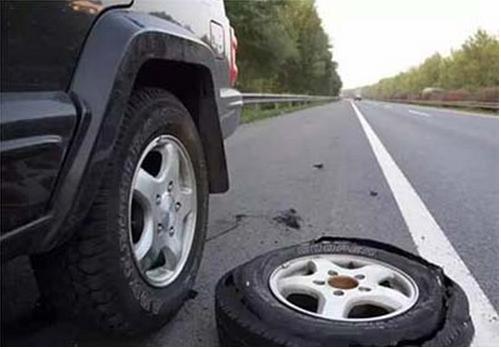

2、爆胎
遇到爆胎情况是非常危险的,如你在高速公路行驶时,请遵照高速限速要求,如前轮爆胎,一定不可踩刹车,踩了刹车会产生更严重的交通事故,双手紧握方向盘尽力保持车辆直行;后轮爆胎,紧握方向盘,因为车胎已破,车辆会自己慢慢停下来,当车速降至20公里左右,可以轻踩刹车,放开,重复此动作。直至车辆停止为止。重点是每天在出行前要养成先检查胎压情况的习惯!

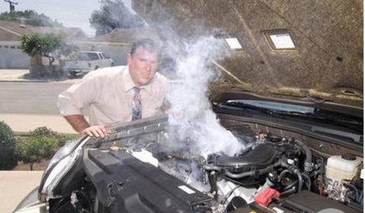

4、发动机开锅
汽车开锅通常是指发动机的工作温度达到对于正常工作温度范围来说过高的温度,影响机器正常工作、有损机器的情况。温度超过正常温度越多对机器的破坏就越大,一般来说高于85摄氏度就算是不正常了。当发现汽车有“开锅”的征兆后,如果车辆是低速行驶,可以立即找一个安全不妨碍他人的地方停车然后将发动机熄火。特别注意不要慌张的急停,以防后方车辆追尾。如果汽车是在高速行驶中发生“开锅”,靠边停车后不要立即熄火,而是应该让发动机保持怠速空转一段时间,排出更多的热量。

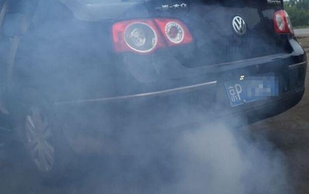

5、排气管冒黑烟
是混合气过浓,燃烧不完全。主要原因是汽车发动机超负荷,气缸压力不足,发动机温度过低,化油器调整不当,空气滤芯堵塞,个别气缸不工作及点火过迟等。排除时,应及时检查阻风门是否完全打开,必要时进行检修;熄火后从化油器口看主喷管,若有油注出或滴油,则浮子室油面过高,应调整到规定范围,拧紧或更换主量孔;空气滤清器堵塞,应清洗.疏通或更换。

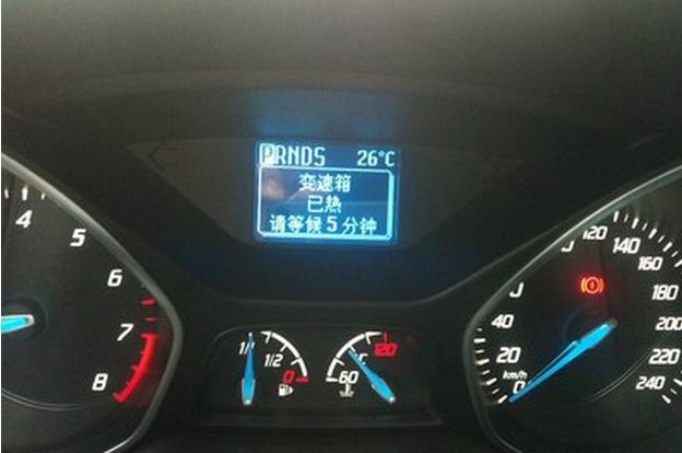

6、变速箱温度过高
这一故障,主要针对一些配备有变速箱报警的自动变速箱,类似于发动机高温,如果变速箱温度过高还继续使用,变速箱会处于保护状态而切断或减弱动力输出,若长时间保持这个状态,会对变速箱有很大的影响。
变速箱不要过度使用,一旦发现变速箱油温过热报警,必须立即靠边停车散热。在市区行车,尤其是长时间等红绿灯的时候,最好是变速箱切换到N档,不要长时间挂D档,踩刹车。如果频繁出现此类故障,建议检查变速箱油是否过脏,或者检查变速箱散热系统。

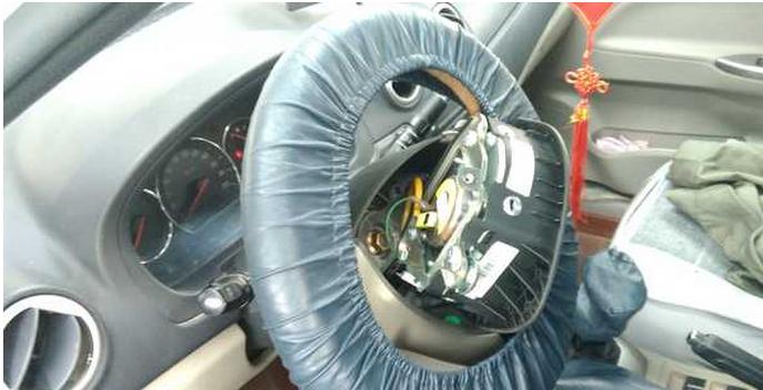

喇叭长鸣不止会大量消耗蓄电池电量,产生噪声,影响本人及其他驾驶员正常行车。因此出现喇叭长鸣不止的现象时,第一件事是使喇叭的声音停下来,然后再试探地排除故障。找到喇叭继电器,拆下喇叭继电器(图8-6为赛欧轿车喇叭继电器的位置),使喇叭停止长鸣。
装上新喇叭继电器。若喇叭仍继续长鸣,则为喇叭继电器损坏;若喇叭不再长鸣,则故障为按钮导线搭铁。喇叭按钮位于转向盘上,现在很多车型上面还有安全气囊发生器,建议最好到修理厂修理,以免引发意外事故。
