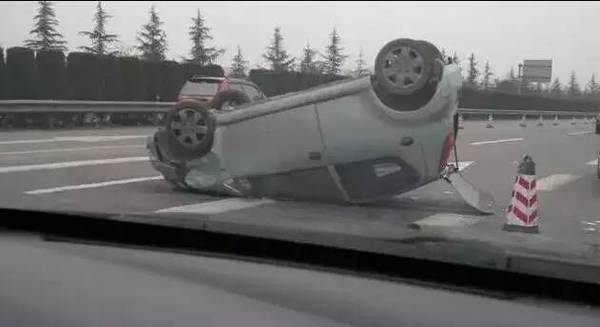

高速公里46%的交通事故是由于轮胎发生故障引起的,爆胎一项就站轮胎事故总量的70%。研究显示对出现车毁人亡的恶性交通事故的轮胎进行鉴定后发现,因为轮胎使用不当而导致车祸的比例占95以上,轮胎存在隐患,如裂纹、鼓包、老化仍继续使用就是典型的轮胎使用不当的表现。

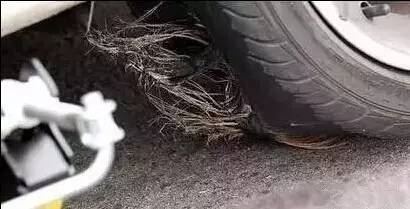

其实大家对于轮胎的故障问题还是比较重视的,比如磨损严重、裂纹、鼓包、老化等比较容易辨析的现象。因为这都是外伤,看得见也摸得着。不过在爆胎事故中这样的轮胎占比还是少数,占比最多的还是轮胎表面上看起来好好的没什么问题,但仍然还是爆了。这一方面是因为高速压到尖锐的东西,还有一种情况是轮胎出现的“内伤”。这种内伤最常见也是最致命的就是:断帘子线。

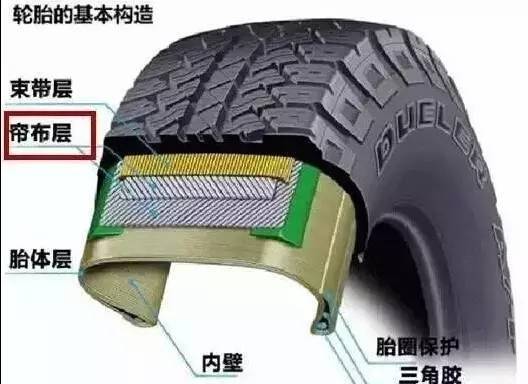

帘子线(cord)简称帘线,帘子线好比人体的骨骼,是用作轮胎、运输带、传动带等橡胶制品的增强材料,即骨架材料,以用于轮胎为主。钢丝帘子线是近年应用轮胎当中最多的帘子线。帘子线断裂的后果就是轮胎容易出现鼓包,意味着轮胎随时有爆胎的危险。可怕的是,很多鼓包并不会马上显现,而是潜伏在被挤成“内伤”的轮胎内,然后逐渐显现。假如车主继续使用有“内伤”的轮胎,随时都有可能成为爆胎的牺牲品,特别是在高速公路上,轮胎高速高压高温分分钟都有可能爆。

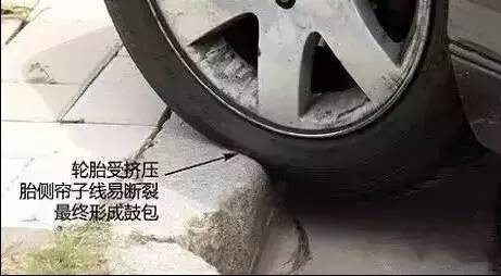

那么帘子线是什么时候断的,又有什么原因能让好好的帘子线断了?这主要是轮胎的受压不平衡,局部受压过大造成断裂。想到这你就知道你轮胎的什么时候断帘子线了吧。高速压马路牙子!很多车友上路时都会有一些压马路牙子的经历,有些时候是因为错车,有些时候是因为侧方停车,这些都还好说,速度相对比较低。如果你在高速状态下蹭到马路牙子,就非常容易埋下轮胎起包进而者爆胎的隐患。

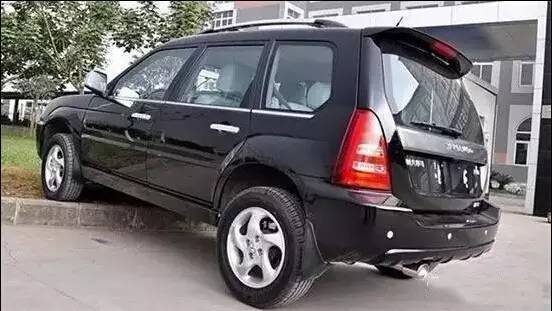

橡胶轮胎质量监督检验中心得数据显示:以60扁平比的轮胎为例,假如马路牙子高15厘米,车辆轮胎侧面与马路牙子的夹角小于45度,车速大于30km/h,在这种情况下将车开上马路牙子,轮胎至少要断裂3至4根帘子线。所以大家不要轻易上马路牙子,更不要用侧面上马路牙子,帘子线更容易断裂。迫不得已必须上时,一定要控制好车速。
