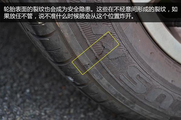

2、出现轮胎裂缝或鼓包等受损情况
日常用车,会出现轮胎被异物扎到,或撞到马路牙子的情况,这些都有可能导致轮胎受损。轮胎受损后会出现胎面裂缝、鼓包、胎面橡胶缺失、严重的胎侧磨损等。特别是鼓包轮胎,随时有爆裂的可能。发现这些情况车主应检测轮胎,及时更换。
