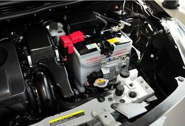

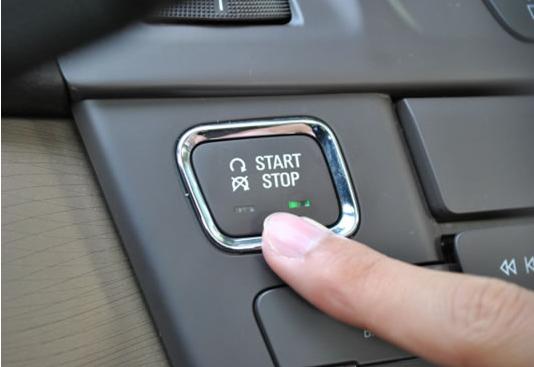

1、电瓶有电但车却启动不了
准备走人车竟然启动不了,下车检查电瓶是有电的,其它也都一切正常,但就是启动不了,什么情况?
其实这很有可能是挡位挂在D挡没有把挡位推回P挡而造成的。D挡为行驶挡,离合器是没有分离的,发动机的动力会直接传递给车轮。因此,厂家在设计时只允许P挡与N挡启动车辆,另外还有很多车辆被设计成不挂P挡不能熄火的保护。

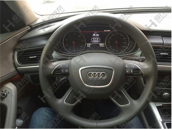

2、方向盘卡住了
驻车后方向盘自动锁死,这是轿车上很常见的一个功能。虽然和大多数电子防盗器相比,方向盘锁显得原始,但对于盗贼来说,即使成功地将车启动,方向盘也无法转动,因此仍然具有很好的防盗作用。但是,有时停车时方向盘处在某一个角度,而这个角度正好仅够扭动钥匙点火而不能解锁,就会出现上述情况。这时,车主应该右手轻拧钥匙,左手轻转方向盘,方向盘就会自然解锁,爱车也就顺利启动了。

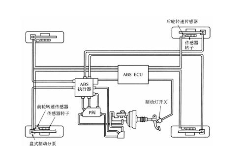

3、启动的时候有敲桌子的声音
大多数小伙伴如果仔细听都会发现,车子在启动的时候会发出一种类似于敲桌子一样的声音,听上去十分像是车子发出了异响。
其实这是车上ABS泵发出的声音,当ABS泵接通电源自检的时候多数都会发出这个声音。当然,你急刹车的时候ABS泵工作也会发出同样的声音,但声音更连贯、急促同时伴随着刹车弹脚的现象出现,但在轮胎打滑时车身稳定系统工作也会发出类似功能,小伙伴们不必惊慌。

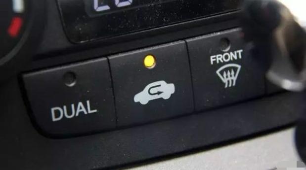

5、倒车时空调切成内循环
有些朋友把车辆切换到倒挡的时候,会碰到这样的情况,就误以为这是发生了故障。其实这根本就不是故障,这是一个很贴心的设计,目的是为了防止尾气通过空调系统进入到车内,以保障车内人员的安全。

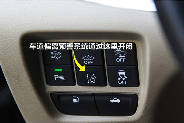

6、方向盘不受自己控制
感觉方向盘莫名其妙地失灵,像是有人在跟自己抢方向盘。其实,这是车辆内置的一项安全设计——车道偏离预警系统。而在紧急状态下ESP启动,方向盘也会快速的自动调整保障车辆的正常行驶。

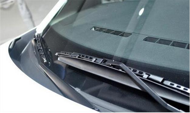

7、发动车的时候雨刷动了动
一部分车在发动车子的时候,雨刷会突然小幅度的动一下,小伙伴们也许会害怕是不是雨刷器坏了?其实这是车的一项贴心的小功能。
这项功能大多出现在一些中高端的车型上,目的是为了防止雨刷器长时间在玻璃上经历风吹日晒与车玻璃粘连,如果雨刷器跟玻璃粘连,这条雨刷器就报废了。

9、带有ABS的车辆在紧急制动时,出现嘎嘎的噪声
这是ABS执行泵在减压工作过程中发出的正常声音,同时还会伴随着制动踏板上下跳动的弹脚的感觉。

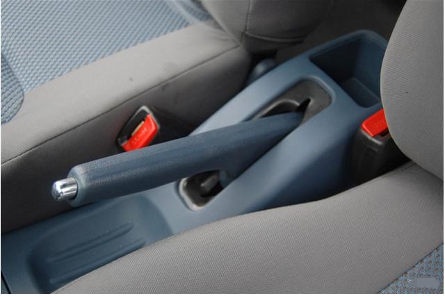

10、自己已经系了安全带,提示音还是响
遇到这种情况时,你要注意了。这种情况很可能是车门没有完全关闭或者手刹没有完全松开而造成的。车友可以看一看仪表盘上的提示灯,如果是车门未关和手刹未松开都会有提示的,根据提示把门关好或把手刹松开就可以了。
