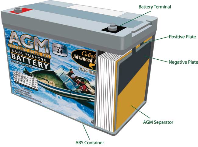

新型汽车多使用启停技术,而车辆处于静止状态时,车内所需的电力将改由AGM电池供应。启停技术可以自动控制发动机熄火停转以及点火启动,借助启停技术,车辆可以减少排放,降低至少5%燃油消耗,然而,不是所有的蓄电池都能满足启停系统车型的性能需要,与一般蓄电池相比,启停系统专用蓄电池为应对频繁的发动机启停,需要约20---30倍的额外启动次数所需的耐久性,这通过放电特性就可以看出来。
更换蓄电池时,要对装配启停系统的车辆重新安装新的AGM蓄电池,这一点很重要。否则,启停系统的功能和积极效果将会受到影响,蓄电池的使用寿命也将缩短。
