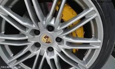

爆改刹车
很多车友为了体验超跑的制动效果,想要换套大尺寸通风打孔刹车盘,最好再整个活塞刹车钳,想象着自己能够飙到120码,然后瞬间制动到静止……
但是换了制动力更强的卡钳和刹车盘,那么相应的也要换一套更加强化的刹车油路,要不很可能因为激烈的刹车而使刹车油管爆裂。
制动卡钳的活塞数目越多,口径越大,就需要更多的制动液来供应,如果不提高制动液总量和刹车管油路直径,那就根本带不动你改装的刹车啊!

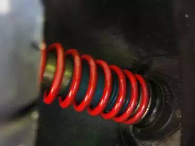

盲目改装硬避震
很多人都为了体验一把超跑式的硬避震,都想把自己的原车的避震换掉,换得更硬一些,最好能像坐在公交车的后排过路障一样的感觉。
大家可能觉得这样一来,汽车应该会变得更有“操控性”,过弯侧倾更小,离地间隙更小,能体验到贴地飞行的快感。
但是哥想告诉你这样是不行的
第一,汽车操控性是一个整体,受避震、悬架、转向等等所影响,单单调硬避震并不会有明显提升。至于减小侧倾,与其换硬避震,不如加装瓦特连杆来得实在。
第二,当改装了过硬的避震器后,原本的减震缓冲作用大大减弱,而你爱车底盘的悬挂等其他架构并没有相应的优化,在一次次的冲击中会慢慢造成其他底盘构件的形变,影响行车安全。
第三,改硬避震会相应的降低离地间隙,以目前的实际路况,你可以想想看…

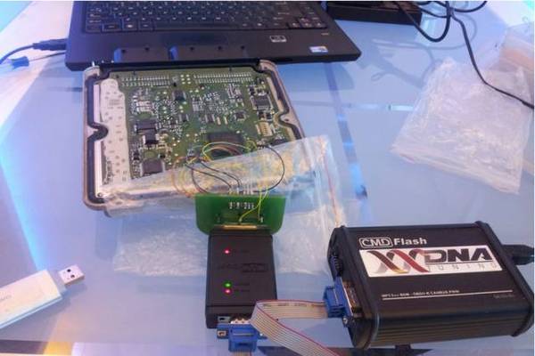

随便刷ECU
ECU是电子控制单元,是汽车专用微机控制器,由大规模集成电路组成。ECU储存的是一套固定的程序,会随时调教改变发动机的各项参数,比如喷油量,点火提前还是延后,气门正时要不要改变,关注xsjiaoliu,更多汽车知识全知道!气门的开度要多大等等,ECU是你汽车发动机的大总管!
一辆车要在油耗、可靠性、运动性能、成本等各方面找一个平衡点,所以工程师一般情况下是不会将发动机的潜力100%的展现出来,而是有所保留。
这样就为日后的改装提升给了空间。
通常来说,刷ECU主要有3种方式:
1.直接改写原ECU程序(大多数人的选择)
2.给ECU加外挂(很多日系性能车和不能直刷ECU的车型选择)
3.直接换新ECU(专业赛车选择)
但是问题也随之出现,高功率版和低功率版的发动机在缸体的耐受度、制造精度、设计上都会有不同,会容易出现爆缸、积碳、活塞断裂等等问题。
而且一旦是刷ECU后出现爆缸、拉缸这样的大问题,dealer店在检查后肯定会拒绝理赔,这样就得不偿失了。

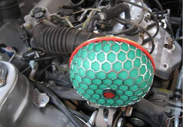

提高进气加装“冬菇头”
很多人认为改装进气增加进气量能提升动力,使爱车马力增大。但实际上如果只改装进气,只会增加油耗。加装“冬菇头”,并连同进气管路一并更换。
这样一来确实能够降低进气阻力、提升进气量,但对于空气中颗粒灰尘的过滤效果却十分差劲。导致发动机燃烧室进入大量杂质,加剧磨损、积碳。
冬菇头是偏赛车竞技式的改装配件,一般家用车真心用不到。加装冬菇头,就好比你在雾霾天里人家都带口罩你偏不戴,还要用嘴来大口大口的吸着空气,有什么危害你自己想象下。

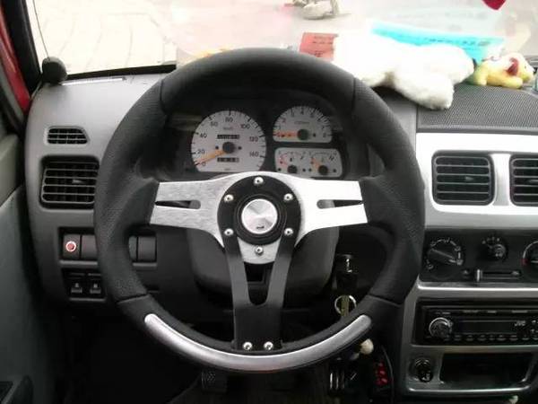

换装赛车方向盘
很多车主对自己的方向盘很不满意,一般家用车都是标准的几何圆形,早已不符合当下的趋势潮流。看着新生代车型的方向盘都是平底造型,卡丁车造型,宝马的“丁字裤”造型等等,早已心痒难耐,花个千百块把它换了。
但是换装赛车方向盘后,很多问题也随之而来……
第一:
赛车方向盘功能单一,只有喇叭一个功能,
那你原车的多功能方向盘基本就白费了。
第二:
改装后,
赛车方向盘尺寸可能和原车尺寸不一样
间接影响转向比
需要车主和汽车本身的双方适应。
第三:
最重要的!
赛车方向盘是没有安全气囊的啊
等你碰撞了发现没有安全气囊保护你
一脸攮到方向盘上都拍成柿饼了啊!
当然了,如果你真的想体验跑车般精准的转向,指哪打哪的感觉,那你换个方向盘是远远不够的。还得一并改装更换方向机、方向齿轮、转向连杆等多个部件,最后才是换上小幅度方向盘……
