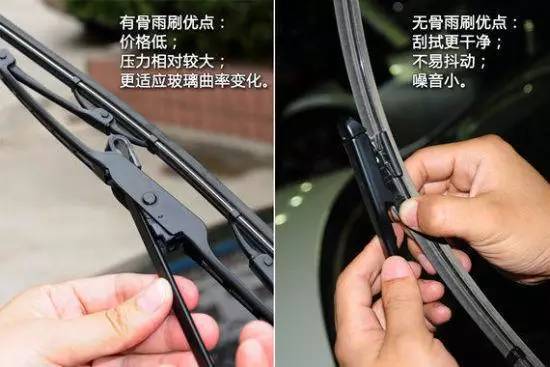

雨刷的种类
从结构上来看,目前雨刷分为有骨和无骨两种,虽然现在绝大多数车型原厂配备的都是无骨雨刷,但是有骨雨刷也并没有被淘汰,两者各有优点。
无骨雨刷是整个雨刮条受力,而有骨雨刷由于是通过几个支撑点受力,所以无骨雨刷刮拭更干净,不容易抖动,而且噪音也小,所以目前原厂雨刷配备无骨雨刷的车型要远远多于配备有骨雨刷的。
不过有骨雨刷在当下依然存在,就已经说明了它还是有无骨雨刷无法比拟的优点。首先,有骨雨刷价格低,有助于经济型轿车降低成本,比如雪佛兰的赛欧等。此外,有骨雨刷压力相对较大,而且能够很好的适应玻璃曲率的变化,所以应对越野时的泥泞更为有效,一些注重越野性能的SUV车型都会配备。

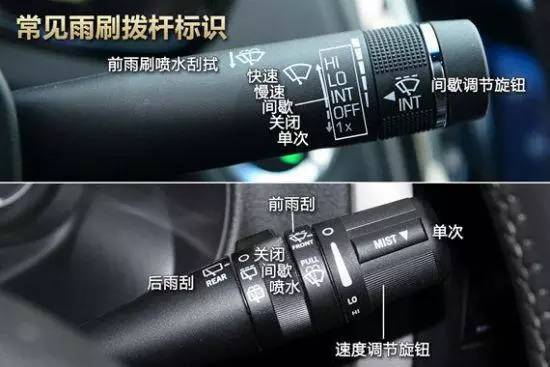

1.应根据雨量随时调整雨刷快慢,慢了无法保证视野清晰,而快了则会导致雨刷胶条过度磨损,降低雨刷寿命;
2.使用雨刷清理风挡上的污物时,一定使用喷水刮拭功能,避免雨刷干刮降低寿命;如果风挡上有鸟屎、树胶一类难以清洗的污物,建议先使用湿纸巾擦洗,避免雨刷“硬碰硬”造成损伤;
