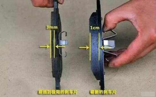

车主们对于刹车片的更换周期可能有些争议,主要是维修厂车主想延长更换周期,修理厂想缩短更换周期……也许大部分车主都碰到过这种情况,车主去4s店修理厂维修保养,店内的人只看了你车的行驶里程,就马上就推荐你换刹车片……一般不懂车的车主可能直接更换,其实有很多时候刹车片是不需要更换的,刹车片是否需要更换不仅跟行驶里程有关,最重要的还的看刹车片实际厚度。
刹车片到什么时候需要更换?

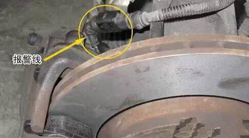

日常用车中,车主应该多注意刹车片厚度,当刹车后片磨损到目测还有3mm时就需要更换。如果车主没有检查车辆的习惯也没问题,因为在刹车片上有报警传感器,当刹车片过薄时,刹车片传感器会在仪表台上报警,车主确认是刹车片报警后,不要过于惊慌,开车去4s店更换即可。
