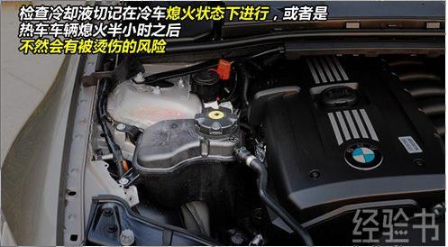

检查汽车防冻液切记在冷车熄火状态下进行,或者是热车车辆熄火半小时之后,不然会有被烫伤的风险。

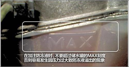

在加汽车防冻液时,不要超过储水罐的MAX刻度,否则容易发生因压力过大致汽车防冻液溢出的现象。
