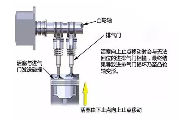

今天告诉你如果皮带断了,气门如何被顶断、活塞如何被顶穿?直接看图更带劲!
顶穿后的效果您知道么?让您看着都寒颤!不多说,继续看下图。
这下同志们都知道怎么回事了吧?

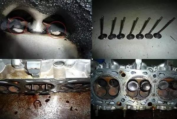

这是起亚1.3L千里马的正时皮带十万公里未更换,曲轴位置的皮带齿牙脱落.
气门无一幸免被顶的弯曲变型!
看摇臂被顶透了!
被顶坏的摇臂的碎片!
缸盖上气门被顶折了!
缸盖被顶坏
顶折的气门扎在活塞上
镶着气门的活塞
这是一款1.3L千里马,因为突然灭车,我们前去救援.了解情况后分析是正时皮带掳牙.将车拖回厂换正时皮带,曲轴转不动,怀疑顶气门了.经客户同意拆解发动机看到以上情景.
1.3L千里马为单凸发动机,一般情况正时带损坏不会顶气门.为何发生如此严重现象请你发表评论!
后记:可惜了这台发动机,只有中缸是好的.后来车主换了一台新发动机,如果不是在跑高速正时带损坏是不会顶气门的,至少不会向他的这样厉害,只能说他的运气不好
