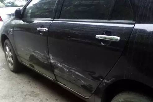

车漆在什么情况下容易受损?
1、在路上与其他车辆发生刮擦
2、行驶过程中撞到路障、围栏、或其他硬物
3、被人、流浪猫、宠物狗故意划伤
4、遇到暴雨天气,汽车被树枝等植被划伤
5、停车时撞到灌木丛,被花花草草伤害。
