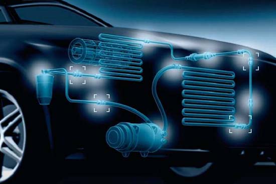

据英国《每日电讯报》报道,英国汽车专家Honest John在其咨询专栏中说,即便是冬天,车主们也应该隔几个星期就打开车内空调,10分钟左右即可,这会使冷冻液在车配系统中循环,有诸多好处。
首先,冷却剂实际上含有一种能够让汽车的橡胶密封件和管道保持正常运作的润滑剂。车内空调系统如果长时间不开启,则冷却剂不会流动,从而导致润滑剂对橡胶零件不起作用。久而久之,汽车密封件会出现漏缝,冷却剂随之减少,从而给车主造成频繁加油甚至因系统无法保存汽油而需要更换密封件的麻烦。
