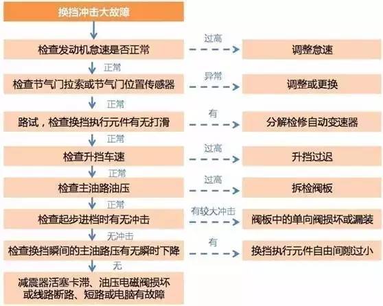

故障2:起步或行驶冲击过击
1.故障情况
在起步时或行驶中、加速时汽车有明显的冲击感。
2.可能原因
(1)发动机怠速过高;
(2)节气门拉索或节气门位置传感器调整不当,使主油路油压过高;
(3)主油路调压阀有故障,使主油路油压过高;
(4)换挡执行元件打滑;
(5)油压电磁阀不工作;
(6)电脑有故障。
3.诊断流程及解决方法如下图
