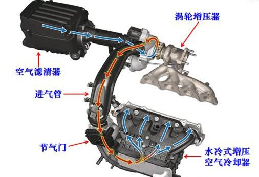

谈起涡轮增压器,爱车的你们一定很熟悉吧,是不是有谈涡轮色变,既容易坏又贵。例如大众1.8t帕萨特一个涡轮增压器原厂就要八九千块,拆车件也要两三千,看似很贵,又容易坏。其实不然。涡轮增压发动机注意保养,是不容易坏的。保养不当或者安装使用不当,则很容易出现这些问题:
