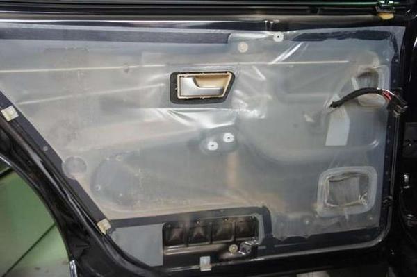

一、车门的异响:
很多朋友车明明热的。但是不管平路也好,颠簸路面也好,四个车门总有一个在“叮当”作响。夏天也没有这种响声,而罪魁祸首就是冬天天冷的原因。首先,确认一下车门是否维修过或者加装过一些辅助器械,在拆内饰板的时候,把损坏的卡扣遗留在车门内,从而导致在转向或者急刹车的时间发生异响。其次,根据不同车型确定你的车门重量。某些车的车门较重,在过坑洼路段的时候车门处特别容易产生异响。处理方法很简单,买一卷黑胶带,不要布的,要那种塑胶的粘性强的那种,在车门上的钩子跟锁扣接触的地方缠几圈,不要缠的太厚,不然车门不好开关了。最后,开车去dealer店检查是否是密封垫出了问题。
