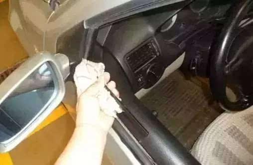

清理玻璃升降槽
1、工具
一根筷子、一小块毛巾、一盆清水,把毛巾打湿后拧一下,包到筷子的一头就做成了清洗工具。
2、方法
把包毛巾的筷子伸进玻璃导槽,可根据导槽的宽度适当增减毛巾包筷子的层数,以便厚度适中。上下用力在导槽内划动清理,并重复清洗,直到没脏东西为止。
清理完成后,如您正好有保养内饰用的表板蜡就太妙了,在每个玻璃导槽里都喷上一点,效果会更好。
这种清洗可以解决90%以上的问题,还有很小一部分是由于玻璃升级电机或玻璃升级机构的问题造成的,这种方法可以改善升级问题,但不能彻底解决,要想彻底解决,就必须到维修站维修或更换了。

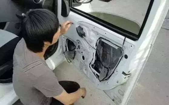

车玻璃丧失升降功能
出现这种情况一般都是电瓶断电、维修保养其他系统时断开了车窗控制模块的电源或地线、亏电严重时启动发动机等等使车窗的初始化数据丢失造成的,只要再对每个车窗都做一次初始化就可解决问题。
程序初始化
初始化的方法一般都是打开点火开关,扳着开关上升并保存住,玻璃升到顶后继续扳3秒钟以上,松开开关立即按下并保持住,使玻璃下降到底,等3秒钟以上,再次扳着开关上升并保存住,玻璃升到顶后继续扳3秒钟以上,初始化完成,车窗可恢复原有功能。
不同的车型,初始化程序稍有不同,这个通用方法做不成功的话,就找下你的车主手册看看,或咨询一下维修站。如果用正确的方法也无法初始化成功,就很有可能是左前门锁、车身电脑、门锁位置开关、锁芯开关等部位出了问题,建议到维修站检查维修。
