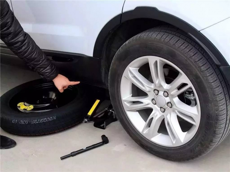

3、注意固定千斤顶底部
一定要支在底盘的支撑点上,在使用千斤顶的时候要注意一定要支撑在车身底盘的专用支撑点上,家用车的支撑点通常在侧面裙边的内侧,好似底盘两侧的两道鳍,在前轮的后面20厘米左右,后轮的前面20厘米左右。这道鳍是突出于底盘钢板的,可以承受比较大的压强。
4、在车底放个备胎更安全
将车辆举升起来后,我们先别急着把轮毂螺丝卸下来,做好安全措施才是最重要的事情。换备胎前,我们不妨将备胎放在车底,万一千斤顶杯具了,车子掉下来还能有个备胎垫着。
