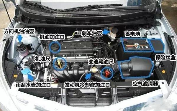

五种油液的检查
五种油液包含机油、变速箱油、转向助力油、刹车油和燃油。油液作为车辆行驶不可换却的一环,检查车辆怎么可以少了它。

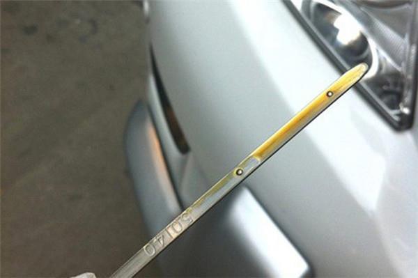

机油
除非有类似宝马那样能在仪表盘显示机油量的,不然咱们还是按照机油标准测量法来测量机油量是否足够。车辆停稳,关掉发动机并等待几分钟让机油都回流到油底壳。取出机油尺,擦拭干净,并插回油尺,且要完全放到底;然后再次取出油尺,油位高度如果在油尺上的Max与Min两个记号之间,那就说明机油量足够。如果机油变得污浊,那应该立即更换。

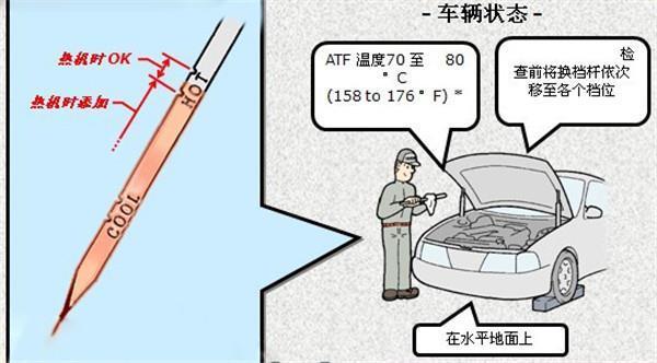

变速箱油
变速箱油的测量跟机油有点相似,先让发动机怠速运转,踩住制动踏板;将换挡杆从P挡位逐一换到L挡位,在各挡位上要停留数秒,最后将挂在P 挡位上。之后的操作跟机油尺的操作一样,油位处在油尺上HOT范围内即没有问题。

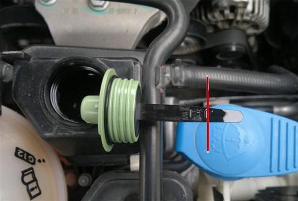

转向助力油
转向助力油一般是2年或者3万公里更换一次,自己要有一个心理预估,当然具体的数据参考保养手册。转向助力油的检查和基友的检查方法大致一样,根据测量出的油位判定即可。

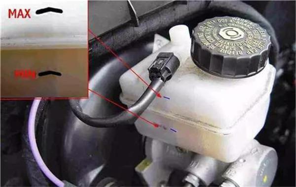

刹车油和燃油
相对于前面几种油液的检查,刹车油的检查更加简单,刹车油壶上即有标明油位的正常范围,直接看即可。而燃油自然不用多说,主要还是要注意是否加足、油箱盖有无漏油的情况。当然还要检查玻璃水是否加满,最好备上一瓶玻璃水和防冻液。
