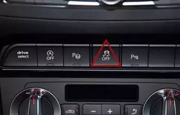

相信不少车主都注意到了,在汽车仪表盘上众多按钮当中,有一个汽车拖着小尾巴,标注着“OFF”的开关或者在开关上直接标注“ESP OFF”的按键。
很多车主都知道这是关闭ESP(车身电子稳定系统)的开关,但ESP明明是保证行驶安全的功能,一直开着不就行了吗?为什么还要加个开关使其可以关闭呢?下面小联就跟各位车主聊聊为什么要关闭ESP!

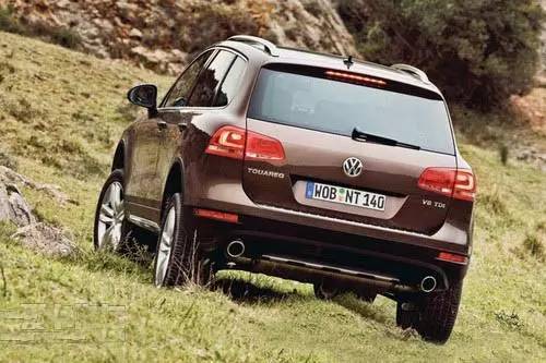

沙地、泥泞、湿地越野
越野碰上沙漠、泥泞坑洼、湿地等情况时,车轮附着力小,ESP随时会介入去给部分车轮制动,同时也会限制发动机的转速。即便是大力轰油门,车辆也很难脱困,此时就需要关掉ESP。

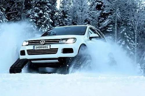

冰雪天爬坡
按理说在冰雪湿滑路面正是ESP发挥作用的时候,但是如果车辆遇上爬坡路段时,车轮极易发生打滑,ESP此时又会跑出来“捣乱”,降低发动机扭矩,爬坡便出现困难。所以当车主遇到这种情况也应该关闭ESP,等爬到坡顶一定要把关掉的ESP再打开,毕竟ESP在冰雪湿滑的路面上能很大程度上提高车身稳定性。

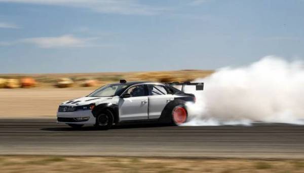

漂移!漂移!漂移!
这个就不用多说了吧,关闭ESP,激烈驾驶时才能做出漂移的甩尾动作。友情提示:马路不是飙车圣地,请在专业场地、专业教练的指导下进行...
