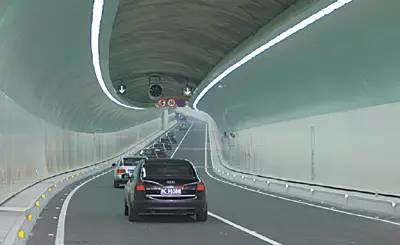

当汽车从隧道、山谷驶出来的瞬间,风速常常会达到周围风速十倍以上,这时候就特别容易发生危险。所以驶出隧道时,我们还是把车速给缓一缓。
