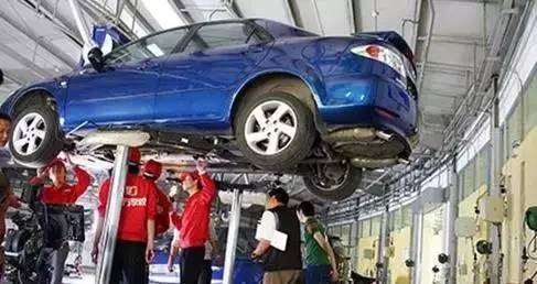

1

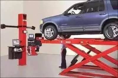

四轮定位失准
一般来说跑偏问题都可以通过做四轮定位来解决,但如果做了四轮定位仍不能解决,那么一定是存在其他问题。
温馨提示:对于四轮定位不准,前轮的外倾角、主销角度不正确,或前束角度太小等导致的跑偏,避免方法就是少上马路牙子,过大坑时减速。

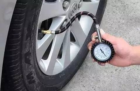

两侧轮胎气压不等
两侧轮胎气压不等会让轮胎大小变得不一样,行驶动起来必然会跑偏。
温馨提示:有胎压检测的车型可以略过这条,现在的洗车店基本也有胎压监测表,可以去洗车时让他帮你检测一下。

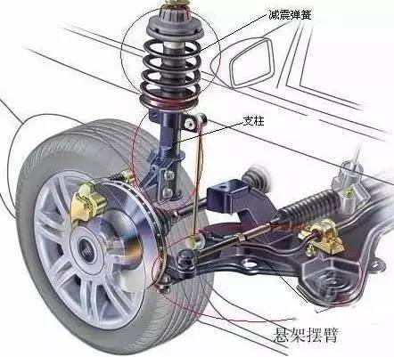

4

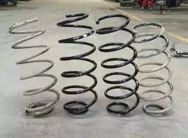

前减震器弹簧变形
前减震器弹簧两侧变形,导致缓冲不一致,引发车辆跑偏。
温馨提示:可通过按压或拆卸后比较来判断减震器弹簧的好坏。
2
前减震器失效
前减震器失效后在车辆行驶中两悬挂一高一低,受力不均匀,导致跑偏。
温馨提示:可以通过专用减震测试仪来检测减震器的吸收度,判断减震器的好坏;如果没有条件拆卸,可以用拉抻的方法来判断。
6
地盘磨损过度
车辆底盘部件磨损过大,导致存在不正常间隙,转向拉杆球头,支撑臂胶套,稳定杆胶套等是容易出现间隙过大的部位。
温馨提示:应举升车辆后仔细检查。

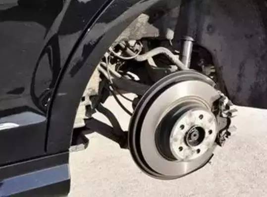

车轮制动器回味不良
车轮中某一个的制动器回位不良,分离不完全。这相当于一侧车轮始终施加部分制动,行驶起来车辆必然会跑偏。
温馨提示:感觉轮毂的温度,如某一车轮轮毂的温度超过其他车轮很多,说明该车轮的制动器回位不良。

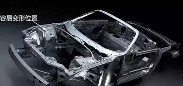

车架总体变形
如果车架总体变形,两侧轴距相差过大,超出最大允许范围,也会导致车辆跑偏。
温馨提示:可以通过卷尺来测量,如超出范围必须用校正台进行校正。
