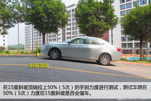

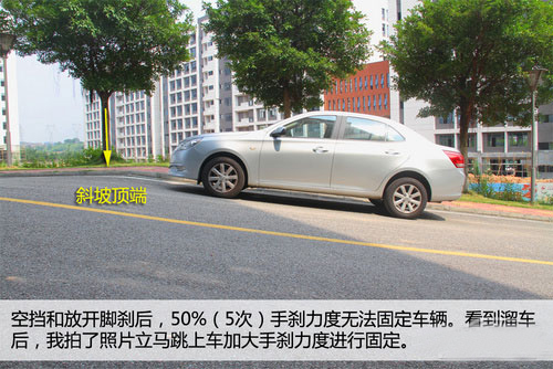

1.50%(5次)手刹效果测试
首先在15度的斜坡使用50%手刹力度测试。在拉上50%手刹,使用空挡和放开脚刹后,车辆缓缓地后移,证明50%的手刹力度没办法使汽车在15度斜坡固定,导致溜车情况。

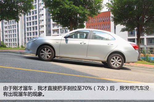

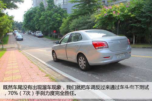

2.70%(7次)手刹效果测试
采用70%手刹力度正面和反面朝下,完全可以把汽车固定在斜坡当中,需要说清楚的是,在放开脚刹后,车身往后移动了一下,因为手刹和脚刹并不是同一个刹车机构,所以出现这样的情况实属正常。

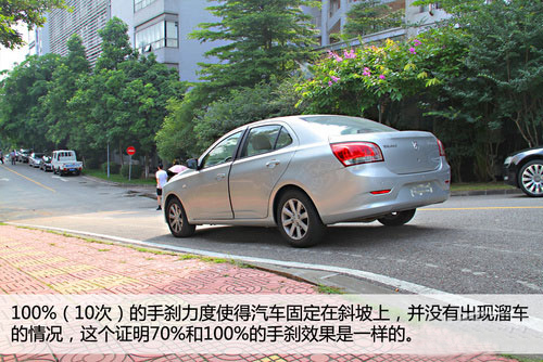

3.100%(10次)手刹效果测试
同样的坡度,同样的位置,我们再通过100%手刹力度测试。
经过测试,100%手刹力度在斜坡产生的固定效果与70%手刹力度固定效果并无差别。既然100%的效果与70%效果是一样的情况下,我们继续采用100%(力度手刹固定会怎么样?是好还是坏?

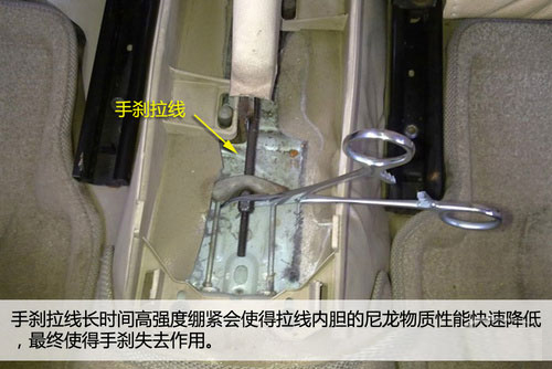

1.会使手刹拉线寿命减短
手刹拉线外观看起来是一条实心钢索,而拉线内部是有尼龙物质,尼龙物质才是起到关键用作。如果长期把手刹拉死(100%手刹力度)的话,那么尼龙物质会渐渐失去弹性,最终失去作用,这个时候就会出现刹车皮摩擦刹车鼓产生异响了,当然,这个是话外题。

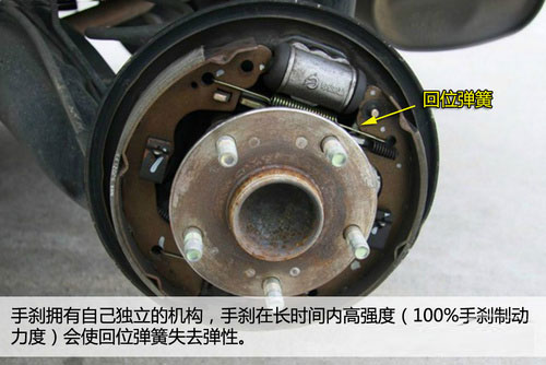

2.长期高强度使用手刹会使后轮回位弹簧失去作用
手刹拥有自己独立的刹车机构,不使用手刹时,制动蹄通过回位弹簧自动回位。如果经常100%力度使用手刹,回位弹簧会处于高强度拉伸作用,久而久之会使得回位弹簧失去回位作用。
