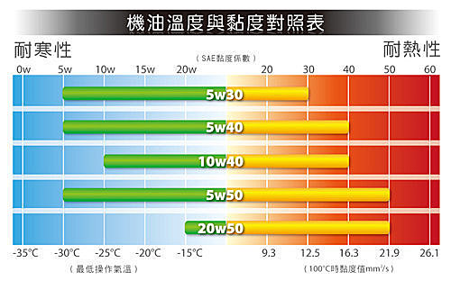

3.要选用适当粘度的油品应按照本地气温选用合适粘度的油品,认为粘度越大越好的看法是不对的,因为粘度太大,刚起动时机油流动太慢,容易使机件磨损加剧,甚至造成烧瓦事故。
