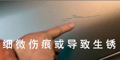

尽管车主很小心的驾驶不会让汽车有被刮伤的悲惨遭遇,但是行驶时随带的小石子也会对汽车表面造成一些细微的伤痕。不过往往因为伤痕太过细微,很多车主并不在意。其实就算在小的伤痕,对于车身来说都是一件大事,一不小心会导致汽车生锈,因此广大车主们对这样的“小伤口”还是应该多了解一些除痕修复的小窍门。
对于车身已经出现的一些轻微的划痕或锈蚀,如果车主放着不管容易生锈,但又不值得花钱去汽车美容店。那么,车主就可以自己动手用一些简便的方法来处理。
