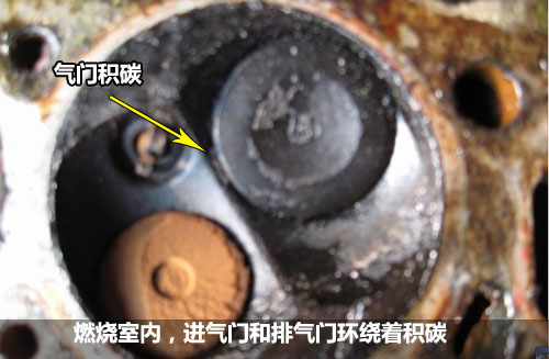

气门背部形成积炭带来直接后果是发动机加速不良,怠速不稳,有时伴有进气歧管放炮,冷车启动困难等一系列问题。
常听有人抱怨燃油质量差,但人们往往忽略了另外一个罪魁祸首:曲轴箱通风。为防止污染空气,工程师们把发动机内部的废气直接引入进气歧管,随新鲜空气一起进入燃烧室进行燃烧。高温的油蒸气随新鲜空气一起充满进气歧管,一部分附着在管壁及气门背部,另一部分随进气流在进气门处与喷入的燃油混合形成混合汽,进入燃烧室燃烧后被排出车外。
由于吸入的空气中含有细幸尘,在空滤处无法完全滤除,伴随油气一起冲刷气门背部,经长时间冲刷造成细微划痕。细小颗粒与来自曲轴箱的润滑油储存在划痕中,在高温下形成漆状物,经长时间积累,并混合燃油中的蜡等成分形成积炭。
产生积炭后通常采用免拆卸清洗的方法,严重的则要采用揭缸盖清洁气门的方法。
为避免揭缸盖带来损失,我们通过分析发现:从积炭形成到集聚至影响发动机正常工作是个渐进过程。当发动机出现凉车启动困难,怠速不稳时,说明积炭已经相当严重,再进一步就会造成失火断缸,直到无法启动。当出现凉车启动困难应立即到维修站进行检查,排除其他因素后应及时清洗气门积炭,避免揭缸盖带来损失。
