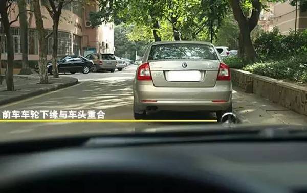

①车头边缘与前车的轮胎下缘重合
当轿车车头边缘刚好“接触”到前车的轮胎下缘,则与前车的距离大概是5米。

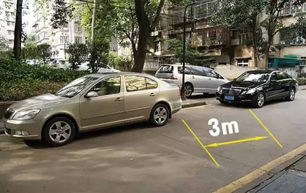

②车头边缘与前车保险杠下缘重合
当轿车车头边缘与前车保险杠下缘重合,此时与前车的距离大概是3米。

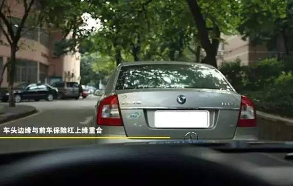

③车头边缘与前车保险杠上缘重合
当轿车车头边缘与前车保险杠上缘重合,此时与前车的距离大概是1米。

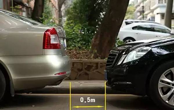

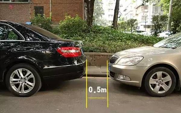

④车头边缘与前车车牌下缘重合
当轿车车头边缘与前车车牌下缘重合,此时与前车的距离大概是0.5米。这时候就两车的距离就是比较合适,可以拉起手刹停车了。

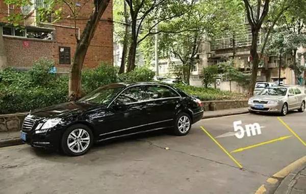

①如果后车发动机盖以下完全遮蔽,此时离后车距离大概为5m。

②没倒车影像也不要紧,通过后视镜同样可以判断距离。
如果在后视镜中刚好能看见后车挡风玻璃,此时与后车的距离大概还剩0.5m,即可完成停车。
