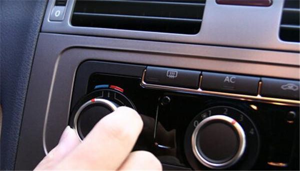

很多人对车内的按键使用都很模糊,特别是空调这一块,对驾驶的舒适性影响很大。像冬天要不要开A/C键、怎么利用空调除雾、内外循环的切换等等;虽然大致知道怎么用,但还是有很多误区存在。下面就给大家好好讲讲空调的按键应该怎么来用。

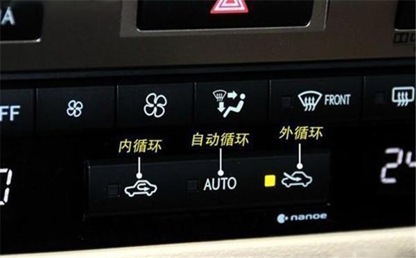

冬天内外循环怎么用?

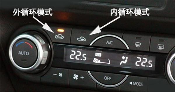

首先要强调下,开内循环或者外循环都是可以的,看个人的需求。冬天开内循环能使车内较为暖和,但缺点就是只是车内的空气在循环。而开外循环,会使车内温度较低些。如果只是讲到这,肯定大多数人都会说那开内循环就好了。
但在这里顾爷要说另外一个问题,就是内循环的时候,有限的空气在车内循环,加上人呼吸等原因,会导致车内的湿气大,较为容易起雾。而外循环时,车外的空气较为干燥,能有效降低起雾的可能性。所以还是建议开外循环。

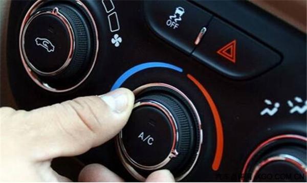

开暖气不用开A/C键
很多人在冬天的时候都想着开暖气,也会习惯性地把A/C键也打开。其实有一点必须清楚,暖气的来源与A/C键是没有关系的,暖气是发动机的冷却系统在给发动机散热的过程中,把热量导入车内形成的不会增加油耗。此时,A/C键开着,压缩机进行工作,实在没有必要。

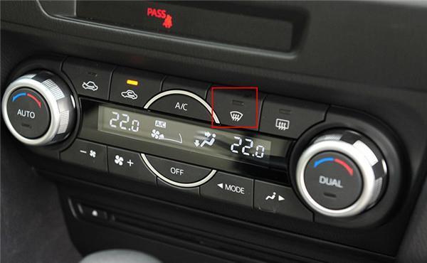

较为便捷的方法自然是打开车窗,使车内外温度差消失,内侧玻璃上的雾气也会快速凝结消失。可是大冬天的,这种做法实在让人难受。当然还可以打开前车窗除雾按键,空调会迅速使用最大风对内侧玻璃吹干。如果不是很严重的起雾,一般很快就能看出效果。
还有另外一种方法,就是用空调除雾。当然用暖风和冷风还是有区别的,用冷风见效会快一些,紧急除雾时建议用冷风;暖风除雾的时间较长,但效果会比冷风好些,一般在很冷的时候且起雾不是很严重的时候使用。
