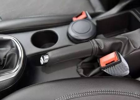

机械手刹
1.工作原理:
机械手刹其实就是我们俗称的手刹,是结构最简单的驻车系统。由手刹拉杆、手刹拉线等部件组成。手刹拉线一头连接手刹拉杆,一头连接后轮刹车卡钳。在上提手刹时,手刹拉线会带动刹车卡钳活塞对刹车盘施加压力实现驻车。
2.冻结原因:
对于手动驻车来说,冬季被冻住无法释放手刹的原因一般只有一个原因,那就是刹车碟和刹车片被冻在一起无法分离。
3.解决方法:
①可以在热车后挂挡松开手刹拉杆,微抬离合;当车有前进趋势的时候踩下离合器。将这个过程反复几次看是否能够松开。
②如果上面的方法不行,就只能用热水浇后轮了。这个手段虽然普遍,但是一定要注意重点。因为机械手刹被冻结的是刹车碟和刹车片,所以,别拿着一盆热水随便泼在后轮上,而是要尽量瞄准刹车卡钳的位置浇热水。
③如果车轮毂是钢圈加轮罩的配置,那从正面泼热水恐怕是没什么用了,只能从轮胎内侧“施工”。

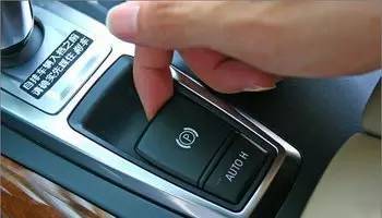

电子手刹
1.工作原理:
其工作原理与机械手刹相同,均是通过刹车盘与刹车片产生的摩擦力来达到控制停车制动,只不过控制方式从之前的机械式手刹拉杆变成了电子按钮。另外,电子手刹有了一个机械手刹所不具备的硬件:驻车电机。其作用就是代替手动,对刹车卡钳施加制动力。
2.冻结原因:
一般情况下,电子手刹系统要比传统的机械手刹“抗冻”。按下解锁按钮后,就可以顺利的行车。但是要注意一点,在洗过车或是湿滑地面长途行驶后,沾了水的电子手刹的刹车碟片也会上冻。
3.解决方法:
如果是因为进水而冻住了刹车碟片,那解决的法只能通过浇热水来决。毕竟冻结的程度不可知,自动挡车在抬起刹车的瞬间扭矩数车在一定程度上不受驾驶者控制。所以不建议使用活动的方式解冻。
至于驻车电机咱们大可不必担心,因为驻车电机本身受温度的影响很小。其工作环境也非常优越,良好的密封环境一般不会因进水而冻结。
