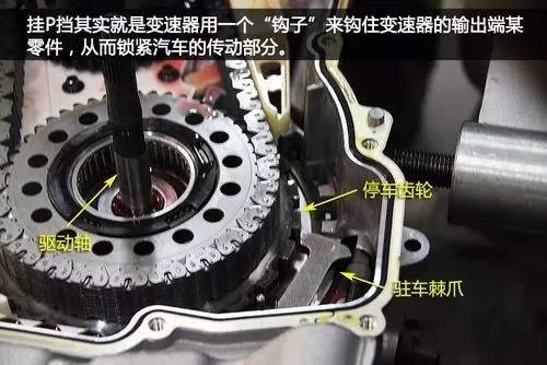

首先要明白挂P挡到底是怎么一回事。在机械动作上,它跟发动机其实八竿子打不着的。
挂P挡其实就是变速器用一个“钩子”来钩住变速器的输出端某零件。
这个零件绝对不是那些高精度的传动齿轮,而且这个零件要求的精度不高,一般是一个带卡槽的轮子(停车齿轮)。
钩子(驻车棘爪)就是钩到这个卡槽上的。
我们挂上P挡后,就是通过这个钩子与卡槽进行咬合,从而锁紧汽车的传动部分。
因为钩子和卡槽之间有间隙,因此如果你是踩着刹车挂P挡,当松开刹车的时候,车辆会前后晃动一下,直到钩子卡住卡槽某一端,吃住力就不动了。
正是由于车子最后那一下的晃动,你会认为很“伤车”。
而如果你是先刹停车,把手刹拉起来,车辆完全停稳不动了,再挂P挡,自然就没有最后那一下的晃动了。
如果在平路上,车子最后那一下晃动其实是相当轻微的,对于一大块金属零件来说,那种小冲击根本就是浮云。
三、挡位被卡住了?
一般我们把车子停在斜坡上,为了防止车子滑坡,通常都是既挂P挡又拉手刹的。
可是当我们再次启动车子去挂挡的时候,感觉扳动排挡杆的阻力变大了,偶尔会伴有金属冲击声,甚至有时还扳不动。
挡位怎么就被卡住了?
这是因为车子停在斜坡时,如果没有拉住手刹就松开刹车,那么车子往下溜的力都集中在卡槽和钩子上了,卡槽和钩子就会咬合的很紧,不易被分离。
所以这时再挂其他挡位,会感觉扳动排挡杆的阻力比较大。
如果坡度大点的话,就会出现挂不了挡位的情况,这些都是提前松刹车惹的祸。
