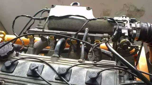

1.汽车积碳导致的点火困难
在怠速时还伴随这轻微的抖动,清洗节气门,清洗进气道积碳,清洗喷油嘴可解决问题。

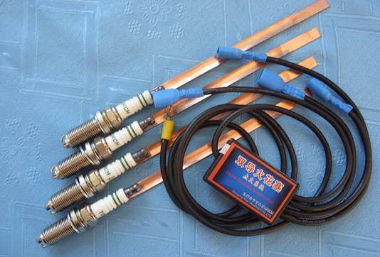

2.火花塞点火能量弱有些车主为了省钱当火花塞到保养周期之后不更换,就会导致火花塞点火能量下降严重时造成缺火,而且目前很多车型的发动机多为缸内直喷,这样对火花塞的要求便更高。

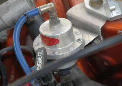

3.燃油路低压不足低压油路油压不足直接导致发动机二次点火,具体原因为第一打火不着车是低压油路在建立油压,第二次一次便可着火。具体检查部件:燃油压力调节器、汽油泵、汽油滤芯及内部管路。

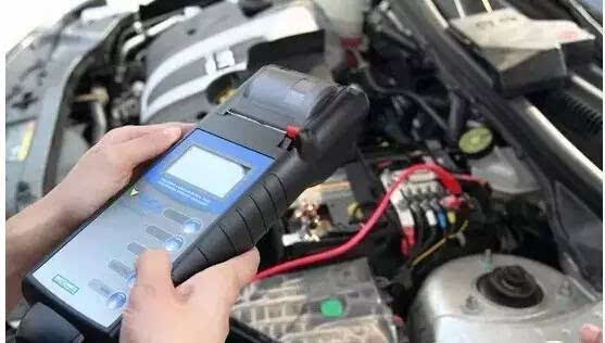

4.蓄电池亏电蓄电池的亏电的故障现象更为常见,一般打不着车时车主的第一反映就是蓄电池没电。解决办法也很简单,只需要找车或者其他蓄电池搭电即可.

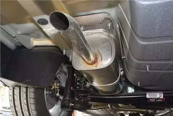

5.排气管堵塞排气管堵的情况一般很少发生,除非机缘巧合或者有人恶作剧,不过这种情况也比较好排查。

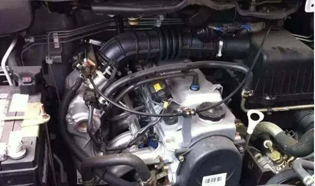

6.混合气过浓或过稀很多修车的老师傅都知道一个秘籍。汽车不着车而且其他部件都没有问题,这时怎么办?老师傅会把化清喷到节气门处着车,汽车很容易着车屡试不爽。

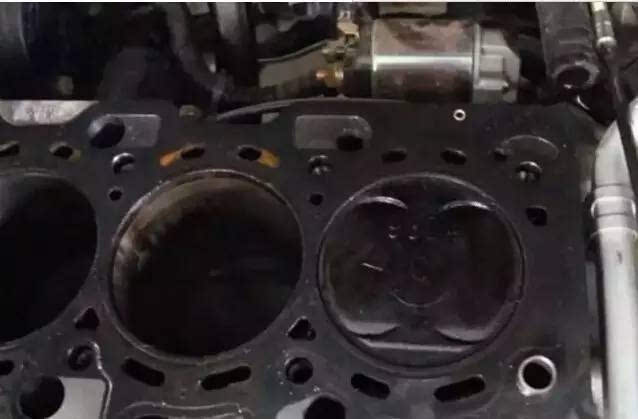

7.发动机正时不对发动机正时不匹配发动机肯定不能着车,而且很多汽车发动机都是采用正时皮带的形式,正时皮带本身并没有什么劣势,只是某些型号的发动机更换发电机皮带时都肯能造成跳齿,从而造成不着车。
