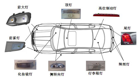

抓住关键之余,也切不可忘记检验其他灯系,如转向灯、车牌照明灯、示宽灯、驻车灯、倒车灯以及刹车灯(包括中间高位刹车灯CHMSL)等。另外,许多车辆还将雾灯作为标准装备或流行的选装件,雾灯一般安装在汽车上较低的位置,因此极易受到石块的损伤,在对其进行维护时,除了检查照明系统本身外,车灯的裂纹也不应被忽视。
