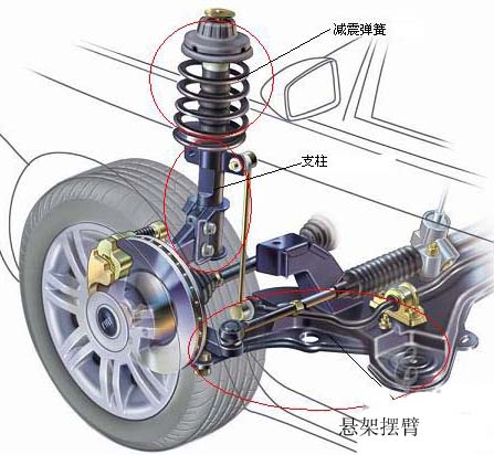

为了使车架与车身的振动迅速衰减,改善汽车行驶的平顺性和舒适性,汽车悬架系统上一般都装有减震器,目前汽车上广泛采用的是双向作用筒式减震器。影响汽车行驶的平稳性和其它机件的寿命,因此我们应使减震器经常处于良好的工作状态。可用下列方法检验减震器的工作是否良好。
