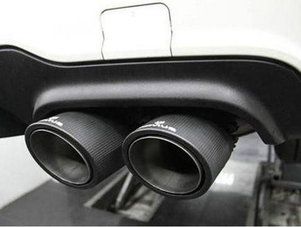

大家在路上,也确实看到一些车子的排气管布置形式各异,有些只有单边单根,有些是单边两根,还有的是两边都有排气管。开车的时候,特别是冬天的时候,看到前面的车排气管只是单边单出的排气管布置,只有半边屁股冒出白烟,感觉自己强迫症要快要爆炸了。为什么不能够对称一点?不过,对于车辆的性能来说,多一个排气管对车辆有什么影响呢?

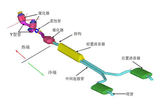

首先我们先看一下排气管是什么工作原理:
上图是汽车排气系统的分解图,汽车排气管不仅可以净化废气,更能够降低排气系统产生的噪音。噪音大致分两类,一类是废气自己携带的能量震动产生,另一类是废气经过排气系统与排气部件产生的声音,前者声音不会很大,后者才是需要消声的重点。
正如上图所示,无论排气管有几个,废气都会经过三元催化器后进入前置消音器,但在前置消音器出来后,双边排气管可要比单边的多了个后置消音器,这优势可就大了。就像在过滤水时,一个只有单向过滤器,而另一个分成了两份过滤,效果有所提升。这是排气管多的好处,对降噪蛮有帮助。排气系统,主要有三个作用第一,降低排气的压力;第二,减少排气的噪声;第三,降低排气的污染的污染。

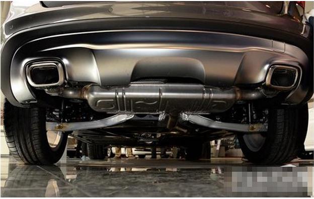

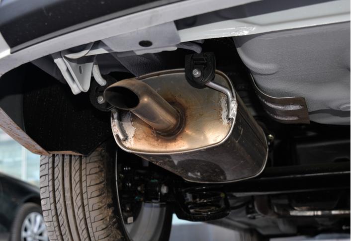

再来说说排气管的形式:
可谓是多种多样,单边单出、单边双出、双边单出、双边双出。而排气管的形式是最终四根据发动机的排量、形式所决定的。单出口和双出口在四缸发动机和V型发动机上都有应用,最后一个独立的双排气系统,则是用在V型发动机上。单入双入应该很好理解,直列发动机只需要一个排气通道,而V型发动机有点像把直列的气缸折成两半,每边有一个排气通道。而所说的单出、双出也就是大家口中的几个排气管。

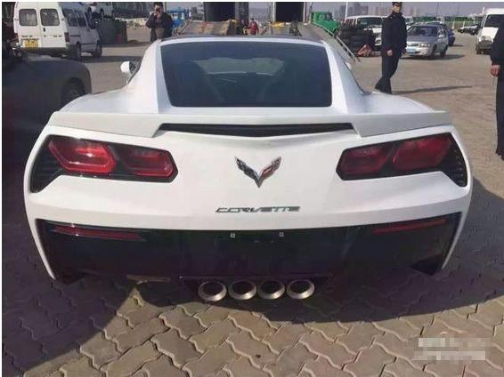

排量大的车一般排气管也就多。排量是对车子动力性能的体现之一。但也不是说排气管越多车越快,一些载重车辆,比如卡车,大客车又或者越野车都是使用大功率高转速发动机,虽然排量大,排气管多,但是最高速度也许并没有其他汽车快。针对轿车和跑车来说排气管多少可以说明一些速度的问题。一般四缸发动机汽车一根排气管(加涡轮的两根),六缸的就要两根排气管等等,取决于排气量多少。
所以在排量相同的情况下,无论车子的排气管有几个,跟车子的动力没有必然的关系。但当你车子排量大的情况下,废气量同时也会大,考虑到大排量发动机的气缸排列型式,就会顺理成章的成了双边排气管。排气管可随排量的增大而增多,但排气管多的车,动力可真不一定会强。

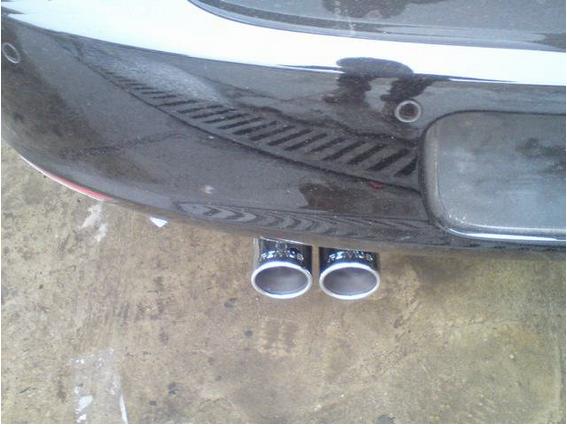

排气管要看厂家设计,一般和排量有关.一般大排量的发动机都配双排气管,小排量的都是单排气管两个排气管不能改成一个,一个排气管可以改成两个。排气关的多少与汽车的动力调教和排量有关,如果是法拉利6.0排量的12引擎,你弄两个一般粗的排气管,在它高转速的时候肯定不行的,排气不顺畅,动力输出达不到最大值。
再说在奇瑞QQ上装两个排气管,是排气非常顺畅,在低转速时也顺畅,但是引擎低转速时过于顺畅就造成了,在引擎低转速是的扭矩损失,你会感觉到车很没有劲。就着些了,汽车上的一切东西都有一定的道理的,不是完全为了美观。

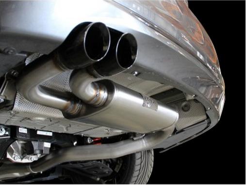

单边双出和双边单出有什么区别?
排气管到底一边还是两边,对车子的影响就是噪音。双边排气管比单边排气管在高速时产生的噪音更低。而单边双排气管,相比单排气管在低转速时的噪音也能降低。

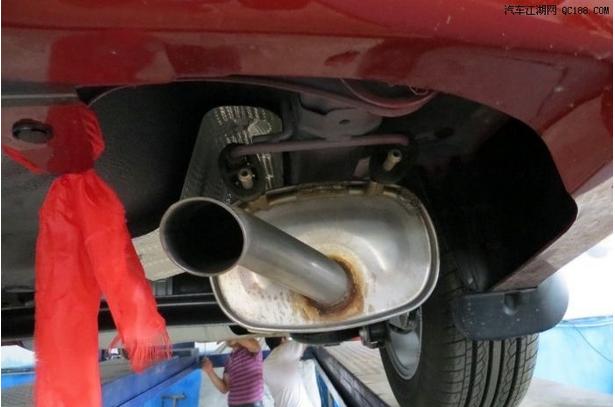

原厂使用的排气系统是经过了厂家反复测试,出于车辆的动力性能、环保性能及燃油经济性与生产成本等多方面考虑设计出的产品,是与车辆的动力总成较为合理的搭配,尤其是对于动力较弱的小排量车型来说,原厂的排气通常不会太过顺畅,而这种设计反而优化了小排量发动机本身低扭不足的特性,适当的回压会产生排气谐振效应,可以提高中低转速下的排气效率,更适合城市道路使用。
有的改装车,原车是一个细的排气管,而车主为了美观和看起来霸气,非要装两个碗口大粗尾排,这都是自欺欺人,明知道自己的车没那么大的动力而非这样做,吃亏的都是它自己,后果是多耗油,并且车还没劲。
